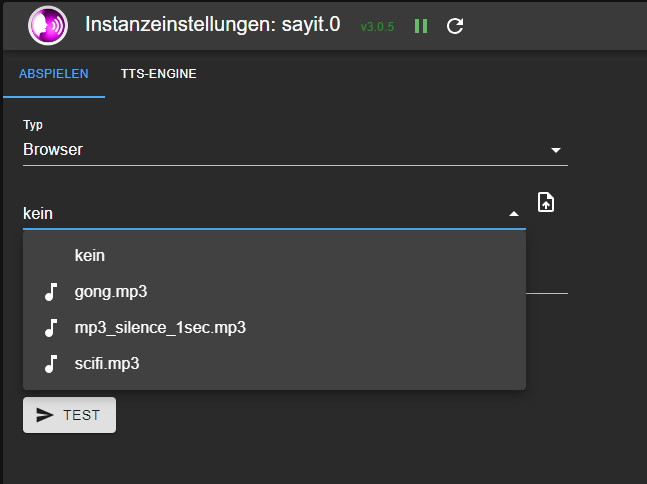

              Du kannst an dieser Stelle...
              ... einstellen, ob und was für ein Ton vor der eigentlichen Sprachausgabe abgespielt wird. Ich habe es selbst nicht ausprobiert, aber wenn der zu sprechende Text leer ist, sollte er trotzdem den Signalton abspielen.
