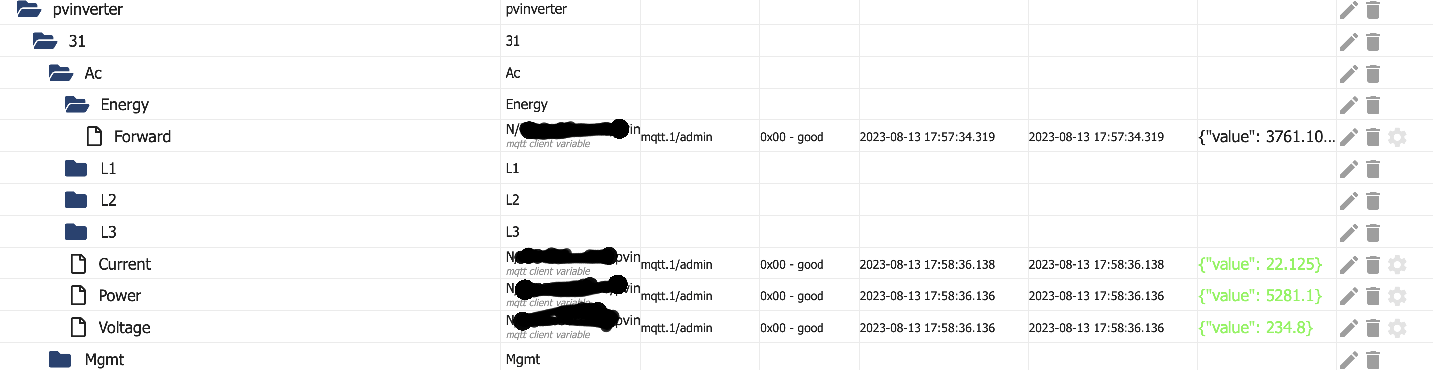

    ich frage ein Victron Venus OS per MQTT ab und bekomme da eine ganze Liste an Einträgen.
    Leider alle Werte mit {"value": 1234}
    Jetzt würde ich aber gerne diese Werte (sind Energiewerte) bei meinen Alias ablegen, doch dies kann ich nicht, weil es keine reine Nummer ist.
    Die Frage, kann ich bei der MQTT-Abfrage schon den "Prefix" Weglöschen oder muss ich alles durch irgendein Skript durchreichen?
    Hier mal ein Datenpunkt als Beispiel:
      "_id": "mqtt.1.N.b123456789.pvinverter.31.Ac.Power",
    Für die Aliaserstelülung benutze ich den Aliasmanager, aber auch da habe ich auf Anhieb jetzt keine Möglichkeit gesehen.

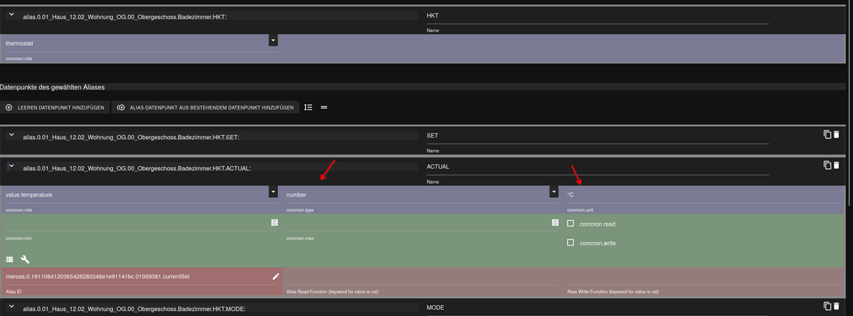

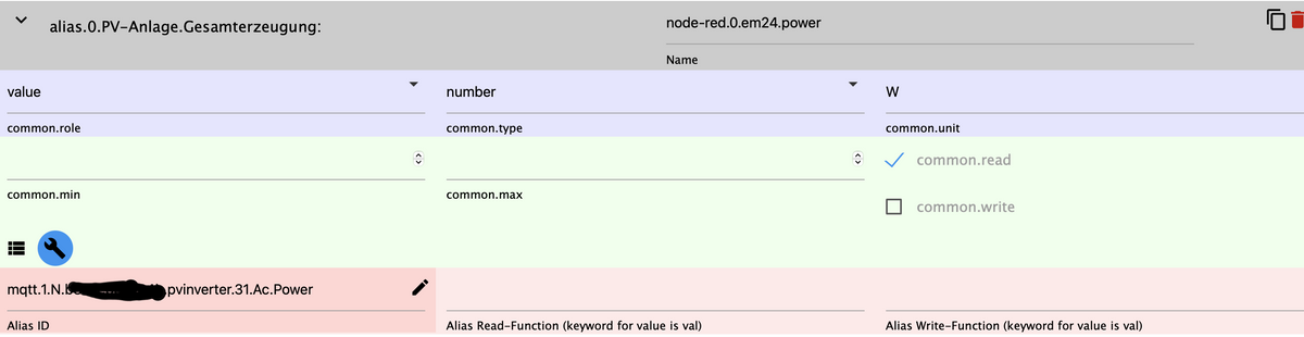

          Da stehst etwas auf dem Schlauch, mein Quelldatenpunkt ist ja {"value": 1234} und wenn ich den so konvertiere:
          dann kommt das raus:
          wo soll ich die Lesekonvertierung eingeben?

            @dp20eic

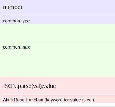

            @tugsi sagte: wo soll ich die Lesekonvertierung eingeben?
            Siehe im Bild unten:
            tugsiT 1 Antwort Letzte Antwort
              tugsiT Offline
              tugsiT Offline
              tugsi
              @paul53 Super, hat geklappt, das Leben kann so einfach sein, wenn man weiß wo und was :-)
