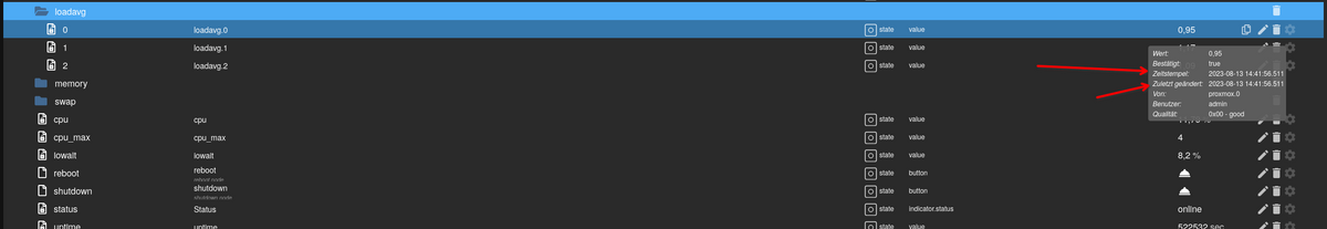

      Wird bei mir aktualisiert, ~ alle 30 Sek. wie im Adapter eingestellt.

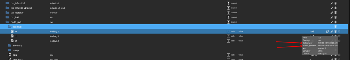

      Ist das Verhalten bei allen Datenpunkten so oder vielleicht nur bei denen, die sich vielleicht nicht so oft ändern?

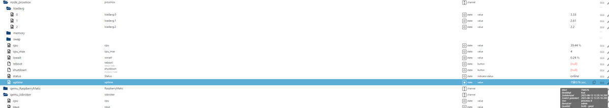

        Die Datenpunkte stehen immer noch auf den gleichen Werten wie vorhin.
        CPU Load sollte sich ja schon mal ändern, genauso wie die Uptime
        Im Log steht kein einziger Eintrag, außer wenn ich den Adapter neulade. Der wird anscheinend gar nicht nochmal ausgeführt.

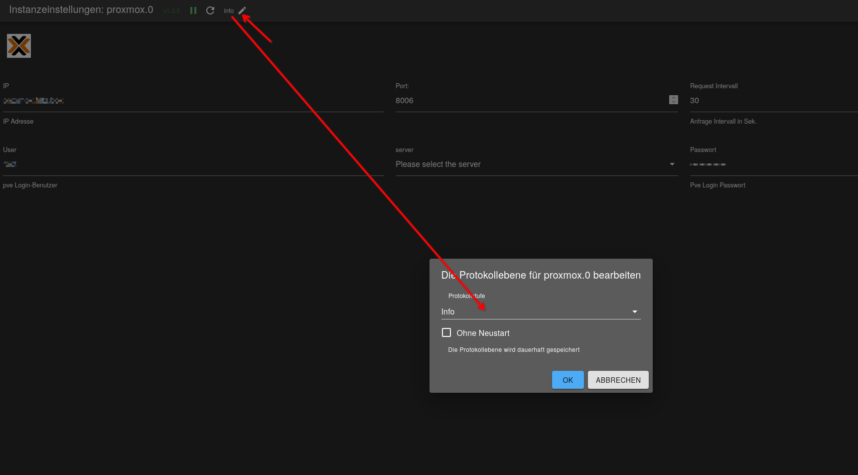

          den Adapter mal mit Debug Logging starten.
          In der Adapter Konfiguration
          Nicht vergessen, das anschließend wieder zurückzustellen.
          Welche Version des Adapters ist installiert?
          Was stellst Du hier ein?

            steht schon auf debug. Außer nach dem Restart wird da aber auch nichts geloggt.
            Habe die Version 1.3.5 und in dem Feld hab ich pam eingetragen. Wenn ich die Einstellungen öffne steht da allerdings wieder "Please select the Server".
