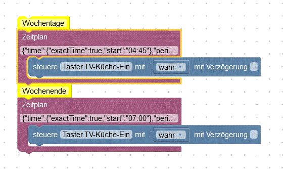

    ich bekomme jeden Tag um 4.45Uhr die selbe Fehlermeldung:
    javascript.0
    	2023-08-10 04:45:00.010	warn	at processImmediate (node:internal/timers:478:21)

      @oliver1972 sagte in Fehlermeldung angelegtes Objekt:
      You are assigning a boolean to the state "0_userdata.0.App.Smartstecker_Kombiniert.03-TV-Küche-Ein" which expects a string. Please fix your code to use a string or change the state type to boolean. This warning might become an error in future versions. which expects a string. Please fix your code to use a string or change the state type to boolean. This warning might become an error in future versions.
      Sollte ja selbsterklärend sein.
      Zeig mal wie Du den DP beschreibst bitte.
        Alles scheint gleich wie bei den übrigen angelegten Objekten.
        das kann ohne weiteres sein!
        Aber istdas gewollt u d richtig?
        Es funktioniert auch.
        klar, steht ja auch in der Meldung.

          @oliver1972 sagte: "0_userdata.0.App.Smartstecker_Kombiniert.03-TV-Küche-Ein":
          Dem Namen nach vermute ich, dass der DP vom Typ "boolean" sein muss.
            "common": {
              "name": "Taster.TV-Küche-Ein",
              "desc": "Manuell erzeugt",
              "role": "button",
              "type": "boolean",
              "read": true,
              "write": true,
              "def": false
          S 1 Antwort Letzte Antwort

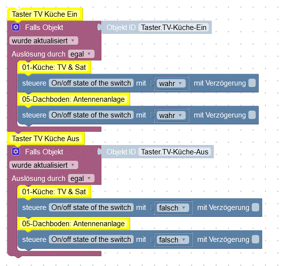

            Vieleicht schreibe ich Euch noch ein paar Infos.
            Mit den Datenpunkten steure ich über der App Shortcuts verschiedene Gruppen von Geräten.
            Folgendes Blockly greift dann auf den Datenpunkt zu:
            In diesen Fall schalte ich die Antennenanlage, Sat und TV ein.
            Einen ähnlichen Datenpunkt habe ich zum Ausschalten:

            So steuere ich viele Geräte Kombiniert oder einzeln über das Smartphone.
            Keine anderen Geräte gebn diese Fehlermeldung, obwohl es immer wieder gleich aufgebaut ist.
            Bei allen anderen ist der Typ auch string...

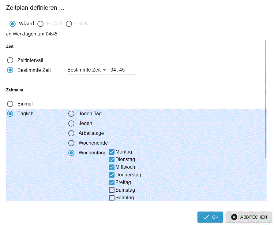

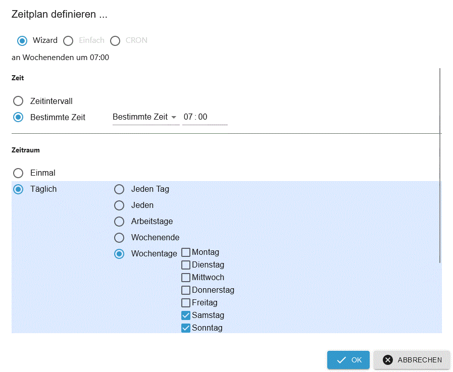

                  Shakira1972
                  @paul53 Ja, es gibt tatsächlich eine Zeitsteuerung die um 4.45Uhr dieTV Anlage morgens einschaltet:
                  Ist das der Grund, wie kann ich das ändern, das keine Fehlermeldungen kommen?
                  paul53P HomoranH 2 Antworten Letzte Antwort
                  • S Shakira1972
                    @oliver1972 sagte: Ist das der Grund?
                    Ja, das ist der Grund.
