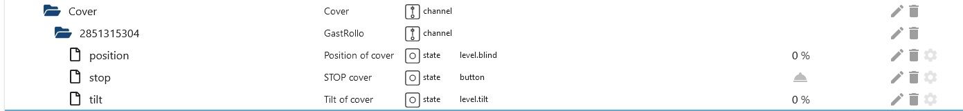

    Es wird zwar bei den Objekten ein Objekt "position" angelegt, das ist aber immer 0 (egal wo der Rolladen steht). Wenn ich den Wert ändere passiert auch nichgts.

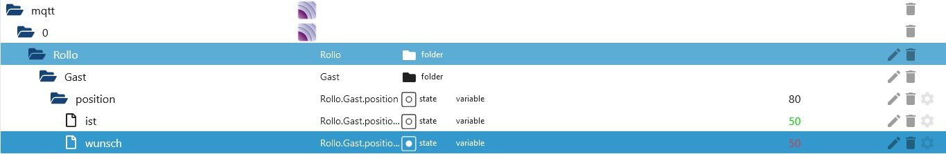

      Damit definiert man, über welche MQTT Topics der Rollandenzustand gelesen und gesetzt werden kann. Das sind zwingend 2 verschiedene Punkte!

      Das verwirrende ist meiner Meinung nach, dass in den Objekten des ESPs selbst unter "Cover" ein Objekt "Position" auftaucht, dieses aber scheinbar nicht verwendet wird (bei mir dsteht da immer 0, wozu tilt gut sein soll weiß ich auch nicht, der Stop Button macht bei mir auch nichts.)
      In den Datenpunkten von MQTT tauchen aber jetzt die beiden Punkte "ist und "wunsch" auf
      Über "ist" kann man verfolgen, an welcher Stelle der Rollo gerade ist, wenn man "wunsch" ändert bewirkt das, dass der Rollo zu dieser Position gefahren wird.

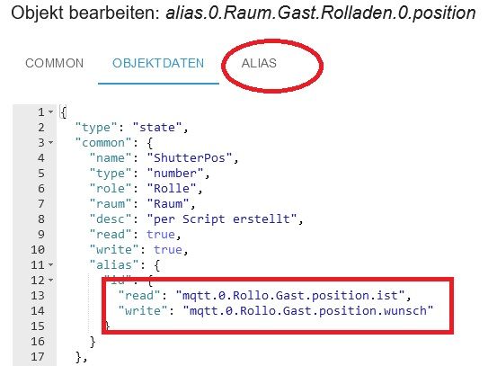

      Um das ganze z.B.in VIS z.B. über eine Shutter Komponente steuer zu können benötigt man aber einen gemeinsamen Datenpunkt zum Lesen und Schreiben. Deshalb erzeugt man einfach einen Alias bei dem man unterschiedliche Datenpunkte für Lesen und Schreiben angeben kann.
      Um unterschiedliche Datenpunkte einstellen zu können muss man auf den Reiter "Alias klicken.
