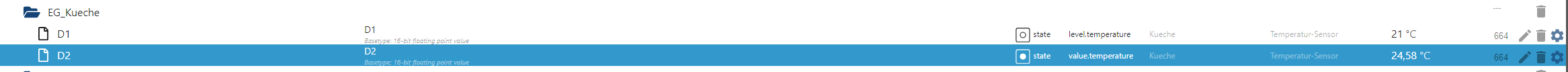

    ich habe einige Raumtemperaturregler von GIRA im Einsatz da ich ein BUS System habe. Die Lichtschalter sind bei mir Kombischalter mit Tempregler für die Fußbodenheizung. Alles gut soweit. Die Werte der Regler kann ich abgreifen und werden auch in meiner Visualisierung dargestellt. Es gibt allerdings einen Umstand den ich nicht zu laufen bekomme.
    Es werden im Moment 2 Werte an ioB übergeben.
    1. die tatsächliche Temp und (value.temperature als Rolle)
    2. die voreingestellte Temp (level.temperature als Rolle)
      Die beiden Punkte werden auch als climate.... erkannt.
    Die voreingestellte Set Temp kann am Regler eingestellt werden und lässt dann die Temp der FBH entsprechend steigen. Das BUS System habe ich selbst mittels ETS programmiert und habe somit auch auf die Schalter und die Konfig vollen Zugriff.
    Setze ich nun aber aber am DP den Wert der Set Temp auf z.B. 22°C ... passiert am Schalter nix. Der DP wurde von openknx importiert und ist ein "Basetype: 16-bit floating point" Die Lichtschalter und deren DP sind 1-BIT weil ja nur True und false.
    Ich hab irgendwo einen Knoten ... vielleicht kann jemand helfen.

      Hat sich erledigt. Habs selbst geschafft. Einfach mal die richtige BUS Adresse verwenden dann klappt das auch !
