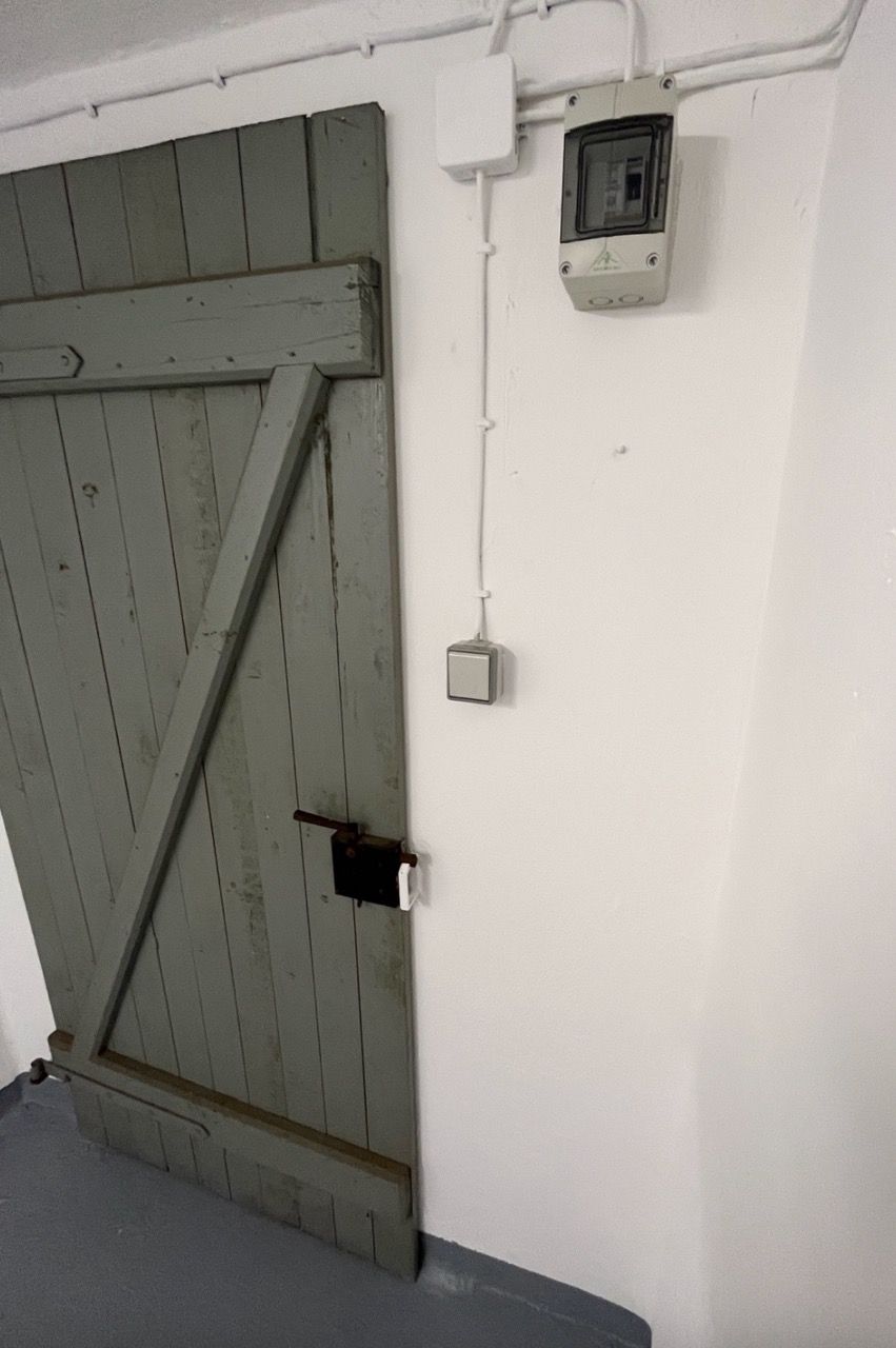

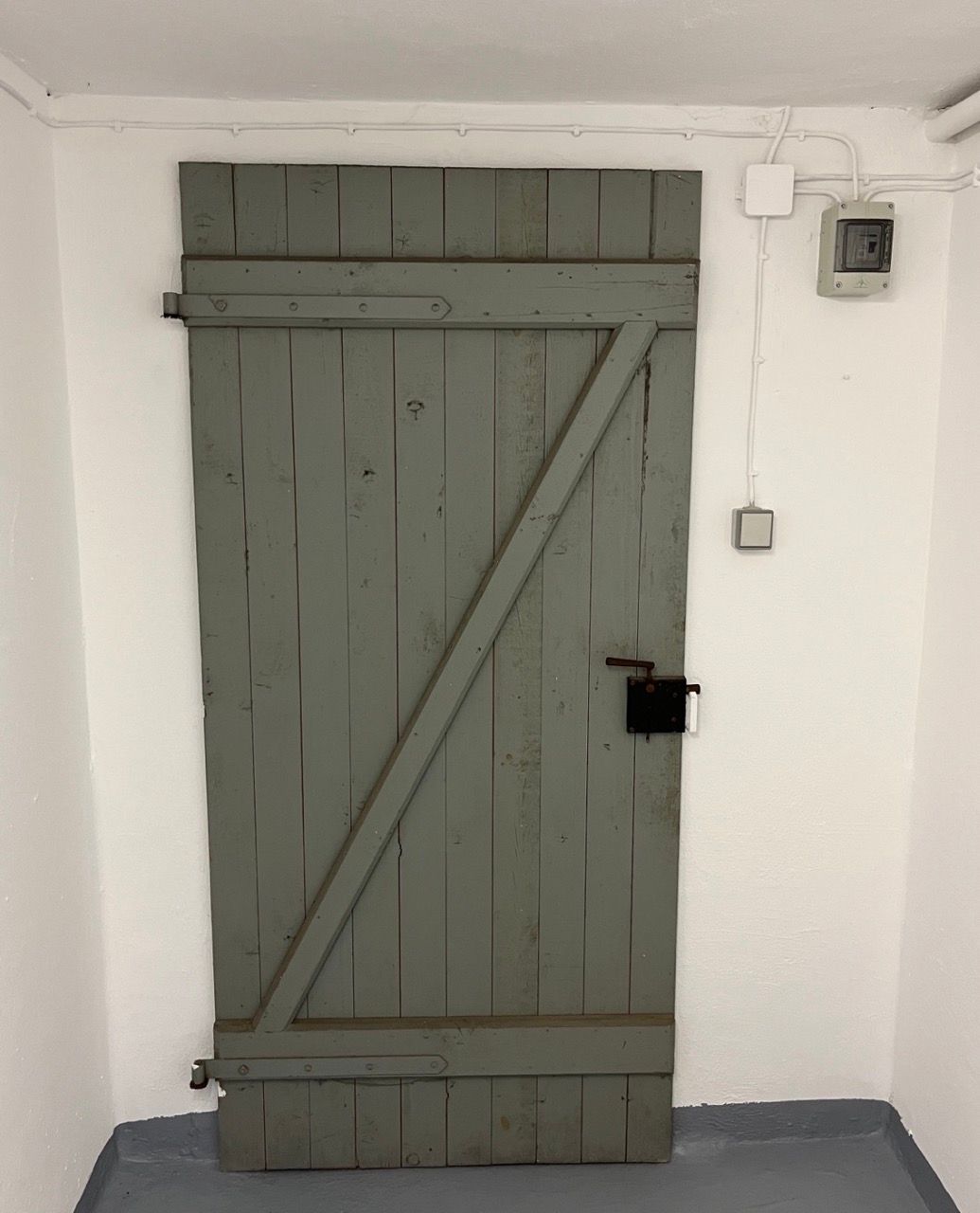

    ich habe folgende Kellertür und möchte diese smart machen. Ein Benutzer soll von außen mit seinem Handy die Tür öffnen können. (Steckdose ist ebenfalls dort.)
    Bildschirmfoto 2023-08-07 um 19.59.09 Groß.jpeg Bildschirmfoto 2023-08-07 um 19.59.00 Groß.jpeg
    Wonach soll ich suchen?
    Worauf achten?
    Hab ihr Impulse für mich?
    Hatte einfach nach einen Schieberegler gedacht. Gibt es so etwas?

      @dave83
      Oh je.....
      Was nee geile Tür!da rentiert sich ja eine neue.
      Wie viel UMBAUEN darfst du..Miete?

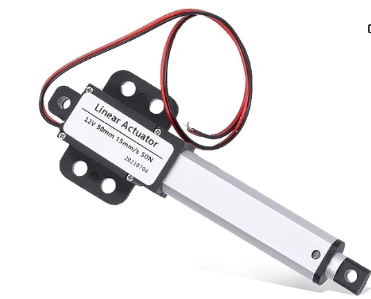

        @dave83 Moin,
        ohne selber bauen? Gibt es bestimmt nichts von der Stange. Vielleicht so ein Linearantrieb
        und dann mit ESP8266 oder so antreiben
        Gruß Nordischerjung

          @dave83
          Nachrüsten würde ich vorschlagen:
          https://www.amazon.de/elektronisches-schlüsselloses-Türschloss-unsichtbares-Fernbedienung/dp/B07X12FSW6/ref=sr_1_109?
          oder
          https://www.amazon.de/Splenssy-Elektronische-Fernbedienung-Elektronisches-Zugangskontrollsystem/dp/B09CL9TW8J/ref=sr_1_23?
          Mit ESP8266 und etwas Bastelarbeit geht auch sowas:
          https://www.amazon.de/dp/B07PP8TLCQ/ref=sspa_dk_detail_5?
          oder sowas:
          https://www.amazon.de/Splenssy-Metallschloss-elektronisches-elektronischem-Entriegelungssystem/dp/B0BPB8VFYW/ref=sr_1_49_sspa?
          B 1 Antwort Letzte Antwort

            bob der 1.
            @chaot
            Geht,aber das Fallenschloss muss dann weg.
            Da kommt gleich die Frage auf.....darf der TE das?

              @dave83
              Mit hebender Falle könnte man auch eventuell darüber nachdenken das ganze Kastenschloß zu ersetzen:
              https://www.amazon.de/Kastenschloss-hebender-Falle-verz-89PK/dp/B003Z37EBC/ref=sr_1_9?
              und dann einen beliebigen smarten Schlißzylinder einzubauen.

                Wow, ihr seid klasse.
                @bob-der-1
                Es ist eine Mietwohnung. Ich darf Drumherum bauen. Die Tür soll bleiben. Ich könnte das Schloss austauschen, so dass ich bei Auszug, das alte wieder einsetze.
                Oder ich klemme den Türheben so ein, dass er ständig offen ist, und ich dann selber über die Wand einen eigenen Blocker anbaue.
                @Nordischerjung
                Ich bin sehr schlecht im basteln. Da wäre etwas 90% fertiges gut für mich, was ich leicht anpassen kann.
                @Chaot
                Danke für die Impulse. Das schaut schon mal in die richtige Richtung.
                Bei dem 94€ "Splenssy" denke ich mir, ob ich auf die Schlüssel verzichten kann. Kann man das Signal lesen und auf dem iPhone speichern?
                Dann schaut das 25€ "Elektromagnetische Schlösser, ..." sehr gut aus. Wenn die Tür dann fest zu ist, dann ist das jetzt mein. Favorit. Weil, ich denke mal, dass ich das ein ZigBee Gerät anschließen kann, der dann entweder direkt über das iPhone das öffnet, oder mit NFS ich da was mache.
                Und das 42€ "Splenssy Elektrisches Türschloss..." ist ähnlich, nur etwas hochwertiger udn mit anderem Verschluss.
                Wenn ich das Kastenschloß ersetze, welcher smarte Schließzilinder würde passen? Ich kenne nur Nuki und die Mitbewerber. Aber diese alle verwenden einen dünnen Schlüssel.
                Der Keller Schlüssel ist groß..

                  @dave83
                  Wenn du das Kastenschloß ersetzt und einen normalen Schließzylinder einbaust dann sollte das eigentlich beim Auszug kein Problem darstellen. Du kannst ja den Vermieter fragen ober was dagegen hat, wenn das Buntbartschloß gegen einen Schließzylinder getauscht wird.
                  Wenn du das dann beim Auszug drin lässt hast du deinem Vermieter so ca. 50 € geschenkt, dafür aber eine saubere Lösung erzielt.
                  Der Schließmagnet geht auch nicht ohne Bastelarbeit und ist nicht ganz einfach umzusetzen an der Tür. Vor allem wenn du nicht zu viel verändern darfst.
                  Von dem Nachrüstschloß mit den Fernbedienungen gibt es scheinbar auch eine Bluetooth Variante. Die könnte dann auch was für dich sein:
                  https://www.amazon.de/WAFU-Smart-Türschloss-Fernbedienungsschloss-Remote-Schlüsseln/dp/B08ZN1BJBT

                          @dave83
                          Das mit der fertigen Lösung kannst Du in meinen Augen für Deinen Anwendungsfall vergessen. Die ganzen bisher angegebenen Links sind alles mehr oder weniger "Spielkram", aber keine ordentlichen Schlösser. Schon der Beschreibung nach nur für Schubladen oder begehbare Innenbereiche in frequentierten Büroumgebungen gedacht.
                          Das hat aber mit Sicherheit nix zu tun. Einmal ordentlich gegen die Tür gehustet und die ist offen. Bei einigen Teilen reicht es vermutlich nur aus Versehen zu stolpern und gegen die so "gesicherte" Tür zu fallen. Da würde ich auf keinen Fall irgendwas von Wert hinter verstauen.
                          Der einzige bis jetzt zielführende und vor allem stabile Ansatz ist meiner Einschätzung nach der mit dem Linearmotor. Den kann man so kräftig wählen, dass er auch einen massiveren Riegel bewegt bekommt.
                          Bei Ali findet man unter dem Suchbegriff "electric bolt" etwas massivere Ausführungen von elektrischen Verriegelungsbolzen, die Aufputz verwendbar sind und sich so auf dem Mauerteil dann mit massiveren Schrauben verankern lassen. Sowas habe ich auch schon benutzt. Davon dann 2 Stück (oben und unten) an die Tür bringt zumindest etwas mehr Sicherheit. Das sind aber nur die reinen Verriegelungen. Fürs Öffnen muss dann noch ein NFC Leser o.ä. her. Den könnte man hinter die Holztür montieren. Müsste man im Vorfeld ausprobieren ob das durch das Holz ausreicht. Ist vom Bastelaufwand geringer als ein Selbstbauriegel mit Linearmotor.
                          Eine komplett fertige All-in-One-Lösung, so wie Du sie eigentlich suchst, wird es vermutlich nicht geben. Jedenfalls nicht ohne massive Abstriche bei der Sicherheit zu machen.

                            @samson71 sagte in Suche smartes Schloss für KellerTür:
                            Bei der Tür ist von Sicherheit keine Spur.
                            Ich habe früher als Handwerker öfter mit solchen Türen zu tun gehabt. Die wurden grundsätzlich an der Bandseite geöffnet, weil die zugehörigen Schlüssel irgendwo waren oder nicht auffindbar.
                            Wenn die also am Riegelbolzen zu ist hat das keinerlei Einfluss auf den Verschlußzustand der Tür.
                            Was hier einzig helfen würde währe ein Panzerriegel. Wobei sich dann die Frage stellt wie massiv das umgebende Mauerwerk ist. In der Altersklasse ist das eh meist eher Sand als Beton. Dann lässt sich dort auch kein vernünftiges Gegenstück verankern.
