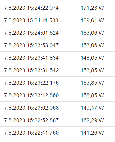

                LÖSUNG GEFUNDEN !!
                Tja, selber 'reingelegt. Ich hatte auf einem Smartphone die "Fritz Smart Home"-App laufen, zwar mit einer anderen Fritzbox-Benutzerkennung, aber das hat wohl zu diesem Effekt geführt. Nach hartem Beenden der App aktualisiert sich die Instanz jetzt den Einstellungen entsprechend!
                Vielen Dank für eure Hinweise!
