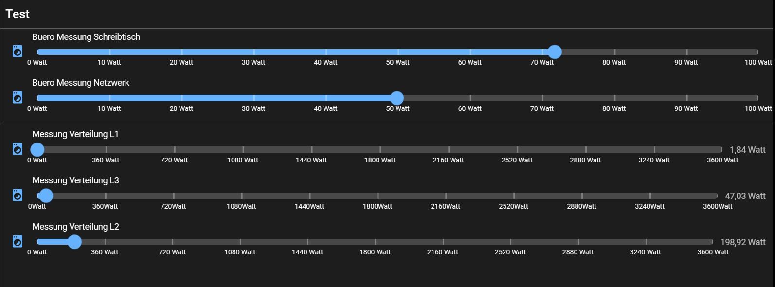

    Hallo zusammen, siehe Bild. Ich möchte mir Werte meiner Shelly visualisieren, habe eine kleine Test-Visu mit Levelbody zusammengestellt. Mit Historygraph habe ich auch schon gespielt ;-)
    Hier meine Frage zum Levelbody-Slider, kann man die Bedienung des Slider-Buttons sperren? Habe hierzu leider nichts in den Beiträgen gefunden, auch hier https://mcuiobroker.gitbook.io/jarvis-infos/ nicht fündig geworden.
    Bin für jeden Tipp dankbar. Ich werde dann noch testen, ob man die Farbe des Sliders abhängig vom aktuellen Wert einfärben kann, auch hier wäre ich für einen Schubs in die richtige Richtung dankbar.

      @flkontakt Geht so noch nicht. Muss der denn sofort sichtbar sein?

        @mcu danke für deine Rückmeldung, scheinbar führen alle Wege zu dir ;-)
        Es wäre nicht dramatisch, wenn der Slider betätigt würde, wird bei der nächsten Wertänderung eh wieder an die "richtige" Stelle geschoben. Hatte nur Hoffnung, dass der Slider sperrbar wäre, ggf. gab es bei der Heizungssteuerung mal die Anforderung, Anschauen Ja, Änderung Nein.
        Leider gibt es keine horizontalen BarChart, dann hätte ich diese genutzt. In diesen Momenten überlege ich immer kurz, wieder auf die klassische VIS zu gehen. Die Vorteile von Jarvis halten mich aber davon ab.......
        Was meinst du mit sofort sichtbar?

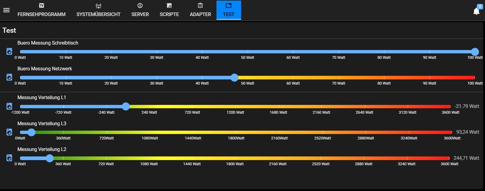

                @flkontakt sagte in Jarvis v3.1.8, Bedienung Levelbody, sperren möglich?:
                Prozentual oder mit festgelegten Werten?
                Soll eine Art Tabelle angegeben werden -> 0-10 grün, 11-20 gelb, 21-30 rot
                Oder 0-10%,...
                Es gibt LevelBody, SaturationSliderBody und WhiteSliderBody
                z.B.
                https://mcuiobroker.gitbook.io/jarvis-infos/jarvis-v3/besonderheiten-v3/geraet/body-element/whitesliderbody-v3.1.x
                /* nur HEX-Color-Werte */
                .jarvis-white-slider .q-slider__track {
                	background: linear-gradient(to right,#0093AF 0%,#DE5D83 20%,#FFb7C5 30%,#F88379 40%,#00FF00 100%)!important;
                	background: linear-gradient(to right, red, orange, yellow, green, blue, indigo, violet)!important;
                Für LevelBody
                .q-slider--dark .q-slider__track {
                Hab es hier mal etwas zusammengefasst:
                https://mcuiobroker.gitbook.io/jarvis-infos/jarvis-v3/besonderheiten-v3/styles/slider/rgbw-slider#rgb-color-slider
                flkontaktF 1 Antwort Letzte Antwort

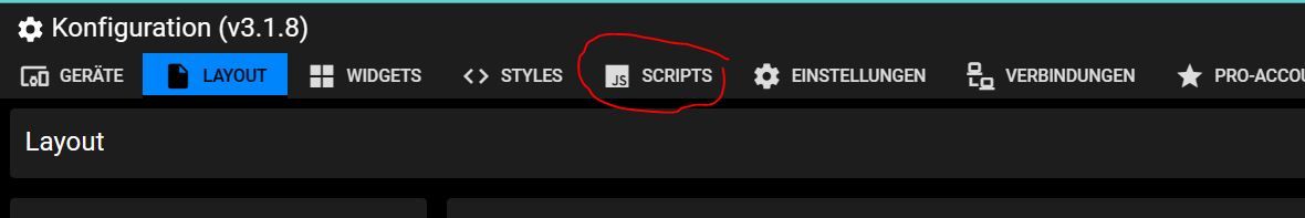

                  @mcu Hallo, ich werde mir die Variante mit dem Widgetlock anschauen, habe es kurz überflogen, werde da wohl mehr Zeit investieren müssen..... ;-)
                  Wo kann ich das Script einfügen? Direkt im Reiter Scripte, oder über eine Importfunktion?

                    @mcu Hallo, vielen Dank für die Tipps, direkt in Styles umgesetzt, sieht für den ersten schon gut aus! Ich werde mal weiter testen, vielen Dank für den Schubs in diese Richtung!

                      @flkontakt Ja Reiter scripts, als Import, dann ist es übersichtlich.
