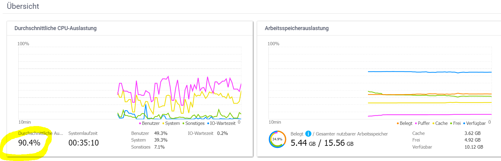

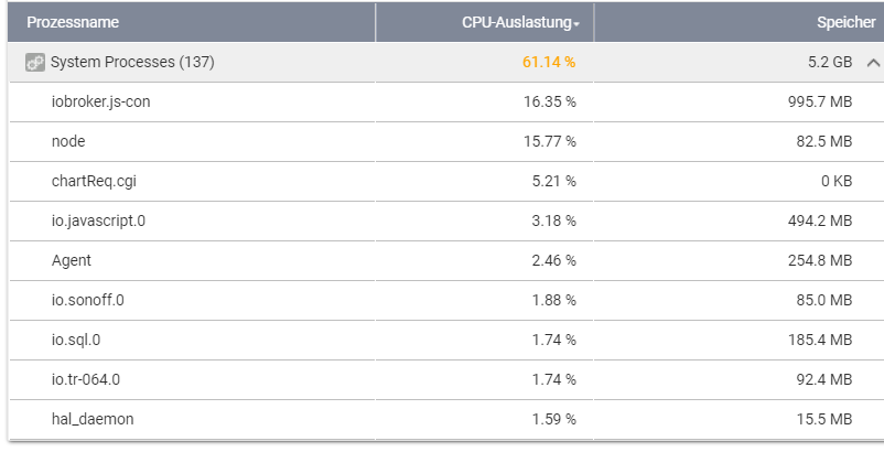

    ich habe ein QNAP TS-453A mit:
    CPU Intel(R) Celeron(R) CPU N3150, up to 1601 MHz (4 cores, 4 threads)
    Total memory 16 GB (16 GB usable)
    ioBroker läuft dort im buanet Docker, seit dem letzten update v8 latest bebachte ich das die CPU Last sehr stark schwankend ist, Grundlast bei etwa 40-50%.
    Um zusätzlich Kameras mit einzubinden habe ich einen 2. Docker mit Agent DVR installiert.
    Aber beides zusammen bekomme ich stabil nicht am laufen.
    Ich lese das ioBroker zum Teil auf wesentlich kleineres NAS läuft (TS-251)
    Leider habe ich keinen Vergleich da die meisten Installationen anderweitig laufen.
    Ist mein System für ioBroker mittlerweile zu schwach? Das Problem ist komischerweise ausschlißlich CPU, Arbeitsspeicher ist ausreichend reserve vorhanden.
    Bei dem Screenshot läuft ioBroker und AgentDVR, aber alle Kamereas sind abgeschaltet.
    ioBroker im Docker auf Qnap TS-453A 16GB Ram 4-Bay

      @mike2712 sagte in NAS QNAP, Docker, Hardware Vorraussetzungen:
      Moin,
      ich besitze ein Synology NAS DS716+II, dort kommt es von Zeit zu Zeit vor, dass ein reindexing der auf den Laufwerken befindliche Bilder und Videos stattfindet, das verbraucht dann auch immer recht viel CPU.
      Für mich sieht das eher danach aus, dass das System da gerade etwas Aufwändiges macht, schon mal sauber durchgestartet, vielleicht hängt da ja etwas im Hintergrund.

        @dp20eic
        aktuelle Firmware aufgespielt, Neustart, alles gemacht, das ist seit einigen Tagen so,
        ja wenn Bilder Verzeichnisse neu erstellt werden oder auch Backup auf ein anderes NAS ziehen die CPU Last hoch. DS716+II scheint ja ähnlich von CPU usw. wie das TS-453 zu sein. Wie hoch ist Deine Auslastung? Läuft nur ioBroker oder noch weitere Anwendung, Videoüberwachung?

            kannst Du mittels ssh, putty auf die QNAPund da mal ein top oder so machen, vielleicht sieht man da besser welche Prozesse da was an Ressourcen verbraucht, die GUIs sind da oft schön, aber nicht wirklich aussagekräftig.
