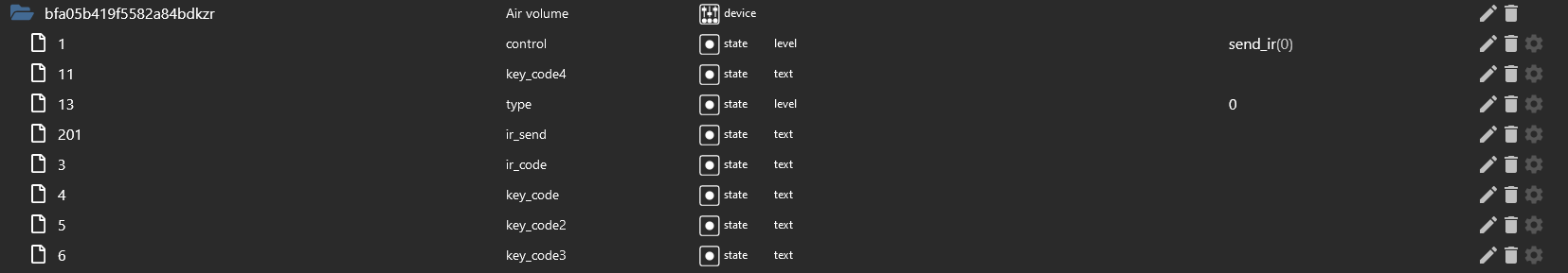

    ich habe ein kleines problem ich habe mir ein tuya s06 wifi ir remote control von aliexpress geholt
    https://de.aliexpress.com/item/1005005118920466.html?spm=a2g0o.order_detail.order_detail_item.14.50926368PCjDtx&gatewayAdapt=glo2deu
    hat mich nur 2€ gekostet gehabt und wollte einmal testen wie das geht
    LG TV einbinden hat ohne probleme geklappt und funktioniert auch nun habe ich probiert einen ventilator ein ein RGB Band anzusteuern mit der App alles eingestellt und geht und in iobroker hinzugefügt. sie werden mir auch in objekten angezeigt nur weiß ich nicht wie ich die da steuern kann.
    hier sind die Buttons von tv wenn ich die betätige klappt es sofort
    Hier das RGB Band
    und hier der Lüfter
    ich habe schon probiert bei den verschieden sachen einfach mal true reinzuschreiben leider klappt das nicht und damit kenne ich mich leider nicht garnicht aus hat jemand einen tipp wie ich das funktionsfähig hinbekomme?

      Hello, have you managed to figure out how to send commands? From what I understand, you need to send a command using the 'ir_send' parameter. I'm trying to do this to increase the volume of my Toshiba TV, but it's not working, and I don't know which command to send via 'ir_send'. Please, if you know how to do it or if you know the documentation to refer to, you would do me a huge favor. Thank you.

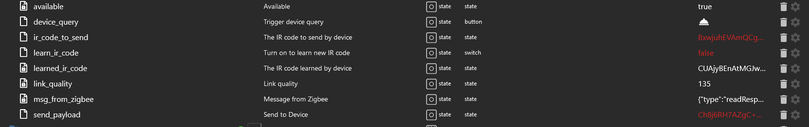

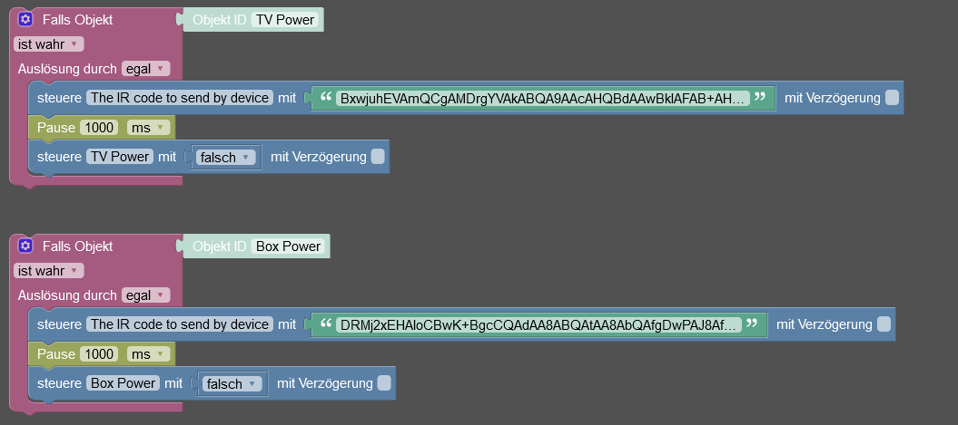

        @gabrieleges I have switched to a zigbee variant
        there you have a data point that shows the exact command you copy and paste it into the send data point and then it works immediately
