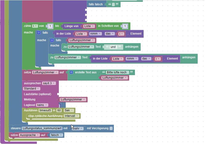

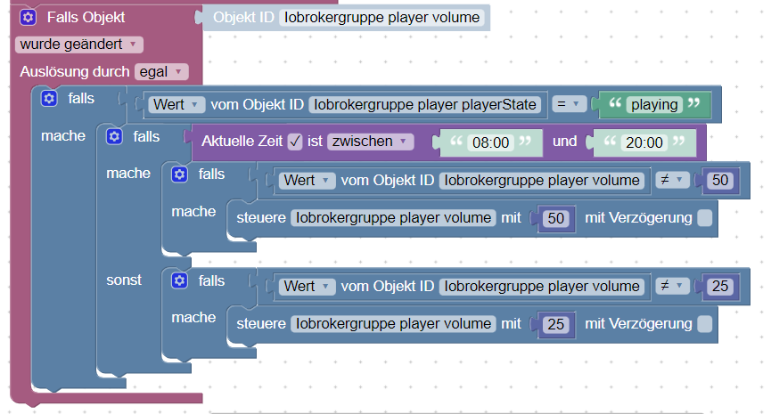

    Lautsärkeänderung auf einen fixen Wert, sobald der Wert geändert wurde, da die Gruppe bei einer Ansage gerne mehrfach in der Lautstärke springt (angeblich Lizenzkrieg mit Sonos Schuld)

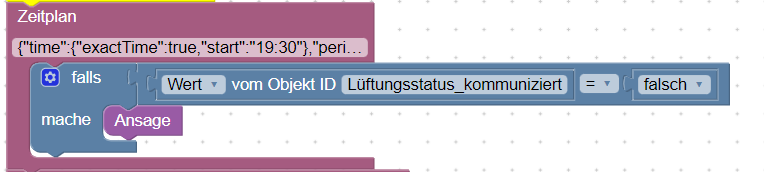

    Triggern der Ansage:
    Generierung der Ansage:
