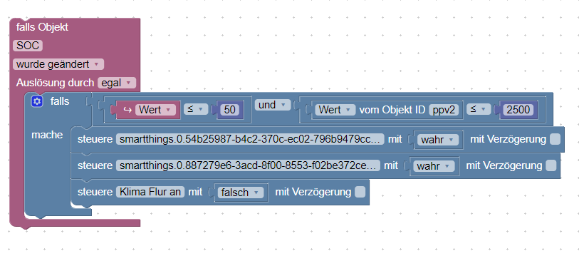

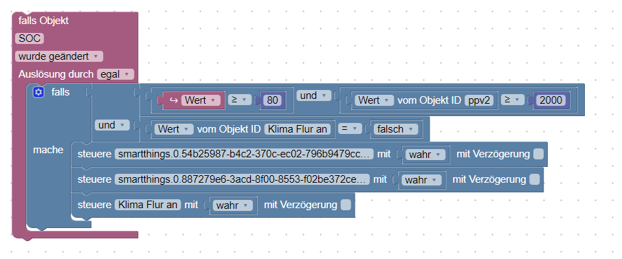

          @homoran @geschild Ganz herzlichen Dank! Ich bin wirklich dankbar für die Antwort! Ich habe es nun so umgesetzt und schaue obs klappt:
          KLIMA AN + Wert von "Klima Flur an" auf "wahr" + Prüfung Wert von "Klima Flur an":
          und abends (wenn keine Sonne und der Akku leer) wird der Wert von "Klima Flur an" auf "falsch" gesetzt :-)

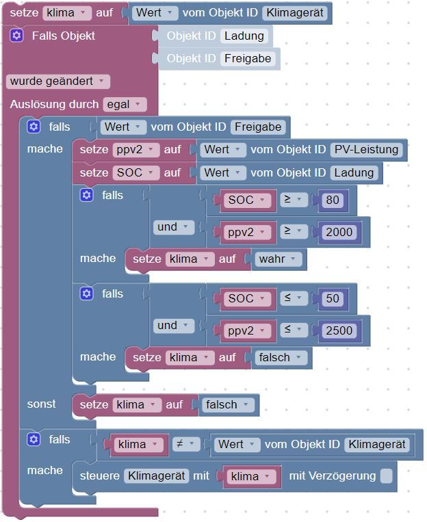

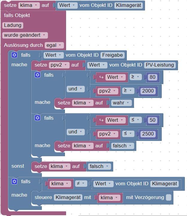

            @marc_ackermann sagte: manuell im iobroker das Skript stoppen und dann wieder am Abend das Skript aktivieren.
            Frage einen Freigabe-Datenpunkt (Schalter) innerhalb des Triggers ab. Außerdem verwendet man keine zwei Trigger auf den gleichen Datenpunkt.
            Vorschlag:
            Wenn auch auf den Freigabe-Datenpunkt getriggert wird, reagiert das Skript nicht erst bei einer Änderung des Ladezustands.
              Vorschlag:
              marc_ackermann
              @paul53 Boar! Danke! Das sieht ja super aus. Probiere ich direkt heute Abend mal aus. Recht herzlichen Dank! Respekt!
