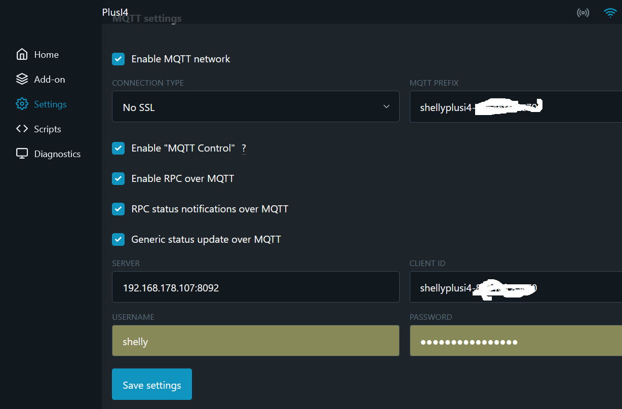

    Hallo
    Irgendwie habe ich immer Probleme mit neuen Shelly Produkten.
    Ich versuche seit Tagen die 4 Datenpunkte im Iobroker anzuzeigen. Ich habe den Shelly Adapter und den Mqtt Adapter getestet .Mit Passwort oder ohne . Mit Benutzername oder ohne.
    Meine anderen Shellys werden auch angezeigt. Ich habe auch einen neuen Adapter zuätzlich erstellt. Irgenwie sehe ich keine Schaltzustände. Hat mir jemand einen Tip.
    Danke Fränki

      @fraenki23 Hab nicht bemerkt dass der Port 1892 und nicht 8092 war.
      Blöder Fehler jetzt kommen alle.
      Danke Fränki
