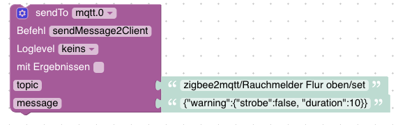

      @tschaeens sagte in mit Blockly json erstellen:
       <block type="sendto_custom" id=":!bXD--l^tUatFozS-!:" x="-687" y="238">
         <mutation xmlns="http://www.w3.org/1999/xhtml" items="topic,message" with_statement="false"></mutation>
         <field name="INSTANCE">mqtt.0</field>
         <field name="COMMAND">sendMessage2Client</field>
         <field name="LOG"></field>
         <field name="WITH_STATEMENT">FALSE</field>
         <value name="ARG0">
           <shadow type="text" id="}XlN[ocgy0!,?euv)Ik;">
             <field name="TEXT">zigbee2mqtt/Rauchmelder Flur oben/set</field>
           </shadow>
         </value>
         <value name="ARG1">
           <shadow type="text" id="pNN)1$R0xTXP9TBG@`9A">
             <field name="TEXT">{"warning":{"strobe":false, "duration":10}}</field>
           </shadow>
         </value>
       </block>
      </xml>
      Gruß Tom

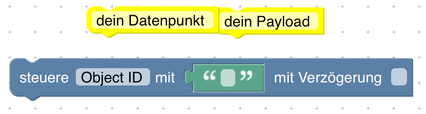

            Wenn du per Blockly in diesen Datenpunkt immer wieder schreiben musst, kannst du das auch mit
            Gruß Tom
