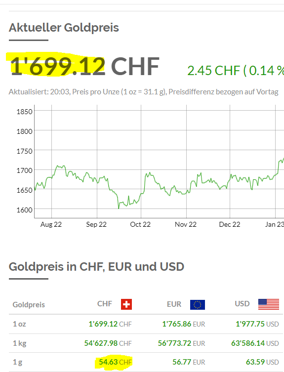

    nachdem ich mich nun Stunden mit diesem Regex & regular Expressions beschäftigt habe, gebe ich auf.
    Scheinbar bin ich einfach zu blöd, i raff das nicht.
    Drum hoffe ich kann mir jemand helfen.
    Ich möchte den Aktuellen Goldpreis von Gold.ch auslesen.
    Wenn möglich bitte ohne dem tausender Trennzeichen.
    och besser wäre natürlich der Preis in g weiter unten auf der Seite.
    Wäre mega cool kann mir jemand helfen
    Besten dank & Gruss

      @andrel79
      jawohl
      <span style="white-space:nowrap">CHF&thinsp;([\d'\.]+)<\/span>\/oz
      Allerdings musst du den tausender ' mit skript oder alias herausfiltern und den parser auf datentyp string stellen. das geht mit dem parseradapter nicht
      mit regex wären das 2 match groups, die man dann zusammenfügen muss
      das 2. ist einfacher. da reicht auch der datentyp Number (.)
      <th scope="row">1 g<\/th>\s+<td><span class="price_in_table_colored">([\d.]+)<\/span>

        @oliverio
        Wow, vielen Dank für die schnelle Antwort.
        Von Gold.ch wurde nun meine IP gesperrt, diese Abfragen sind wohl nicht gewollt.
        Nun ja, demnach alles vergeblich 😠
