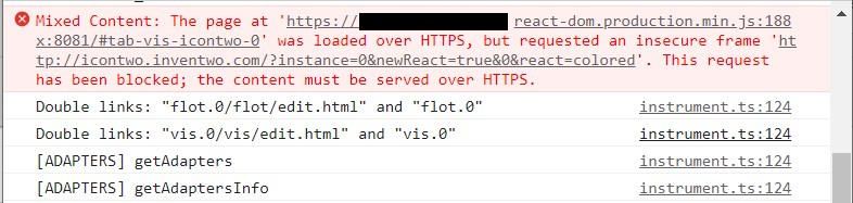

    ich habe eigentlich ein kleines "Problem" mit dem vis-icontwo Adapter.
    Wenn beim iobroker admin die SSL Verschlüsselung aktiviert ist, so wird in dem vis-icontwo Tab nichts angezeigt. Ebenso wird in der vis-icontwo Adapterkachel bei der Adapter-Beschreibung kein einziges Bild angezeigt.
    Nach etwas Recherche im Browser (F12) Taste, wurde mir angezeigt, dass der Browser (Chrome) den "mixed Content" von der Seite http://icontwo.inventwo.com blockt weil er das als unsicher erachtet.
    Bei Edge und Safari ist das ebenso. Ich habe deshalb auf Github einen entsprechenden Issue eröffnet und zur Antwort bekommen, dass das nicht an der nicht vorhandenen Verschlüsselung der icontwo Webseite liegt, sondern ein Bug im Adminadapter 6.3.5 wäre. Bei der Version 6.6.0 wäre das behoben.
    Kann das sein? Ich habe das nun nicht ausprobiert, weil bei der Installation von iobroker die Admin Version 6.3.5 installiert wird und ich eigentlich keinen Beta Test machen möchte. Ist absehbar, wann es einen 6.6.x Adminadapter als (stable) Update gibt?
    Das ist nun wirklich kein drängendes Problem, eher ein Schönheitsfehler, aber ich frage mal rein interessehalber.
    Gruß Kai
