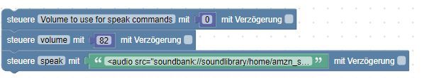

        @djmarc75
        Das ist bereits das ganze Blockly script.
        Wenn kein Trigger da ist, dann startet das script halt immer wenn ich es aktiviere. Benutzte ich immer zum testen.
        YouTube link ist gefixt.

          @roelli
          ich rate mal so ins Nirvana:
          Du hast bestimmt den Datenpunkt
          alexa2.0.Echo-Devices.*.Commands.speak-volume
          mit einem Wert gesetzt.
          Und ebenso auch den DP
          alexa2.0.Echo-Devices.*.Player.volume
          sehe ich das richtig ? ich hab halt keine Glaskugel ;)

            @djmarc75
            Ja, bei speak-volume und player-volume stehen natürlich irgendwelche Werte drin.
            Hab gerade herausgefunden, dass wenn ich "steuere volume mit 0" vor dem "speak" Befehl mache... dann ist das "blub" Geräusch weg.
            Aber das funktioniert nicht zuverlässig. Mal wird dann garkein Sound abgespielt.

              @roelli lösch mal händisch den Wert aus dem
              bei mir stehen in allen Echos (null) drin da ich alles über den DP
              mache.
              Die Sprachlautstärke/Soundlautstärke/Musiklautstärke steuert dieser DP.
              Wenn ich nachts Radio höre dann meist auf Volume 20 und da wäre es ja unangenehm wenn da plötzlich ein lautes Geschreie aus dem Echo ertönt - würde nicht nur mich vom Hocker hauen ;)

                @djmarc75
                Hammer! 👍
                So geht's jetzt ohne "blub":
                Nur die Lauststärke mit "player.volume" ändern kann ich nicht, wenn ich's so mache... dann kommt wieder der "blub":

                    @roelli sagte in Alexa macht bei "speak" Ausgabe immer ein "blub" Ton :-(:
                    Einmal überall die Lautstärke auf 20 einstellen und fertig? Und dann wird alles (Musik) mit "20" abgespielt?
                    Ja, ich habe auf meinem Laptop eine schöne Radio- und SpotifyVIS gebaut in der ich u.A. die Lautstärke des jeweiligen Echos ändern kann. Bei mir ist es halt so dass ich keinen Wert sehe wenn man die Sprachausgabe, Musiklautstärke, usw unterschiedlich hat. Ich stelle um 6 Uhr die Volumes auf 30 und abends um 22 Uhr auf 20 - per Skript.
                    Ebenso wird bei mir der jeweilige Echo automatisch wenn ich die Musik gestoppt habe nach 5 Minuten auf den Wert ( 20 oder 30) gesetzt.
                    vor dem Klingelton auf 100 und danach wieder auf 20?
                    Ja, aber dann musst Du halt damit leben dass, wenn Musik läuft, die erstmal für ne halbe Sekunde auch auf 100 gepusht wird - und zusätzlich noch der "Blub" :)
                    nur mal so am Rande:
                    wenn man die Amazonsounds nutzt dann reicht es aus das Volume vor den Link zu setzen
                    100;<audio src="soundbank://soundlibrary/cartoon/amzn_sfx_boing_short_1x_01"/>
                    nachdem die Soundausgabe beendet ist wird automatisch wieder zurückgesetzt !

                      @djmarc75
                      Ok, also so funktioniert's jetzt. Endlich. Nach 3 Jahren. :-)
                      Und Du hast Recht, wenn schon Musik läuft und ich dann den Sound abspiele dann.. gibt's ein Inferno. Der Klingelton wird garnicht abgespielt. (schlecht wenn jemand vor der Türe steht) und danach wird die Musik in ac/dc-Laustärke abgespielt. Warum eigentlich? Wenn ich doch vorher "player-volume" auf 0 gesetzt habe. Und zusätzlich kann man mit "Alexa Stop" die Musik auch nie wieder ausschalten. Man muss jedesmal den Stecker aus der Alexa ziehen damit die endlich mal aufhört Musik in Inferno-Lautstärke abzuspielen.

                        @roelli Den ersten Block kannste Dir sparen, der bringt ja nix wenn anschliessend das Speak auf 100 gesetzt wird.
                        Vermutlich weil Dich die Alexa nicht hört - weil Musik auf 100 läuft.
                        Prinzipiell stellt sich die Lautstärke aber wieder auf die im Player eingestellte Lautstärke zurück - auch deshalb den ersten Block entfernen und die Lautstärke im Player mal testweise manuell auf z.B. 20 setzen.
                        Testen und berichten ;)

                          @djmarc75
                          Ohne den ersten Block macht's wieder "blub".
                          Wenn ich volume auf 0 setze und dann nur "steuere speak... 100;..." mache dann geht's. (ohne blub) Aber nur EINMAL. Danach kommt's immer nur MIT "blub".
                          Also ist es mit dem "steuere volume mit 0" scheinbar besser.
                          Wenn ich nun Musik abspielen dann dröhnt die mit 100% Lautstärke aus dem echodot.
                          Der Datenpunkt "player.volume" bleibt aber bei "0".
                          Wenn ich "player.volume" dann mal im Datenpunkt auf z.B. 20% stelle, dann wird die Lautstärke auch 20%.
                          Müsste man vielleicht irgendwie sinnvoll im Ablauf als Blocklyscript einstellen.
                          Z.B.
                          player.volume auf 0
                          speak mit 100%
                          player.volume auf 20
                          Tuts aber nicht. Der Klingelton kommt manchmal. Meistens aber garnicht. Manchmal wird die Musik kurz sehr laut und sofort wieder leiser aber auch kein Klingelton...
                          Ich hab schon mal mit "mute" vorher probiert... und das "wieder auf 20% stellen" mit einem Timeout verzögert, weil ich das gefühl hatte das die Lautstärke ja verstellt werden würde bevor der Klingelton abgespielt wird. Aber bisher habe ich noch keine sinnvolle Kombination gefunden die funktioniert.

                          • R Roelli
                            @djmarc75
                            Z.B.
                            player.volume auf 0
                            speak mit 100%
                            Ganz schön kompliziert einen Klingelton mit der Alexa abzuspielen! :-)
                            Das macht das Ganze Thema aber interessant und stellt einen vor Herausforderungen - Gehirn muss immer was zum Schaffen haben ;)
                            Bin grad dabei mal ein Blockly zu basteln - kann aber u.U. bis morgen dauern - temperaturtechnisch 😁

                              @roelli
                              hab jetzt mal in der AlexaAPP rumgewurschtelt:
                              Geräte - Echo auswählen
                              Dann auf das Zahnrad rechts oben und Töne ausgewählt.
                              Den oberen Regler hab ich auf 0 gezogen.
                              Dann mal das ausgeführt:
                              Es kam der "Blub" :(
                              Dann den Regler wieder auf meine gewünschte Lautstärke gezogen (so knapp die Mitte gewählt) und nochmal das Skript ausgeführt.
                              Kein "Blub" mehr ..... ;)
                              btw: welche Adapterversion wird denn genutzt ?
                              Lehrling seit 1975 !!!
                              R 1 Antwort Letzte Antwort

                                R Offline
                                R Offline
                                Roelli
                                schrieb am zuletzt editiert von Roelli
                                @djmarc75
                                @djmarc75 sagte in Alexa macht bei "speak" Ausgabe immer ein "blub" Ton :-(:
                                @roelli
                                Habe ich gerade mal probiert. Bei mir ist es anders. Sobald der Lautstärkeregler etwas anderes als 0 hat... macht's blub.
                                Und WENN ich den auf 0 stelle... dann ist's Zufall. Mal kommt der blub... mal nicht. Verrückt!
                                mit "steuere volume 0" davor scheint es zuverlässig zu klappen.
                                Außer wenn Musik abgespielt wird. Dann gibt's immer noch die Probleme:
                                • Lautstärke wird 100% und bleibt so.
                                • Der Klingelton der abgespielt werden soll ist manchmal garnicht hörbar.
                                • Die Musikwidergabe kann nie wieder gestoppt werden (auch nicht wenn der echodot mich 100% hört) Ich muss das Ding dann spannungslos machen.
                                  Eigentlich ist der Klingelton mit 100% Lautstärke immer noch relativ leise. Bei Hintergrundgeräuschen hört man den nicht.
                                • Wenn volume auf 0 gestellt wurde und ich dann Musik abspielen lasse, dann wird die Musik mit 100% Lautstärke abgespielt. Die Lautstärke vom Echodot ist aber 0. In der App kann ich die Lautstärke nicht mehr verändert. Der echodot zeigt zwar durch ein kurzes aufleuchten vom weißen Licht an das er scheinbar etwas empfangen hat.. er macht's aber nicht. Ich kann die Lautstärke aber über die Tasten am Gerät ändern. In der App bleibt die Lautstärke allerdings beim Wert stehen und wird nicht mit geändert.
                                Alexa Adapter Version ist: v3.23.2
                                Toll wäre auch wenn man sagen könnte das ein Ton "Überall", also auf allen echodots abgespielt werden könnte. Das kann man zwar einstellen - hat aber noch nie funktioniert. Es kommt dann auf garkeinem echodot etwas.
                                  Was ist das für ein Dot ??

                                    R Offline
                                    R Offline
                                    Roelli
                                    @djmarc75
                                    echoDot 3. (einer von 18 Stück die hier rumstehen)
