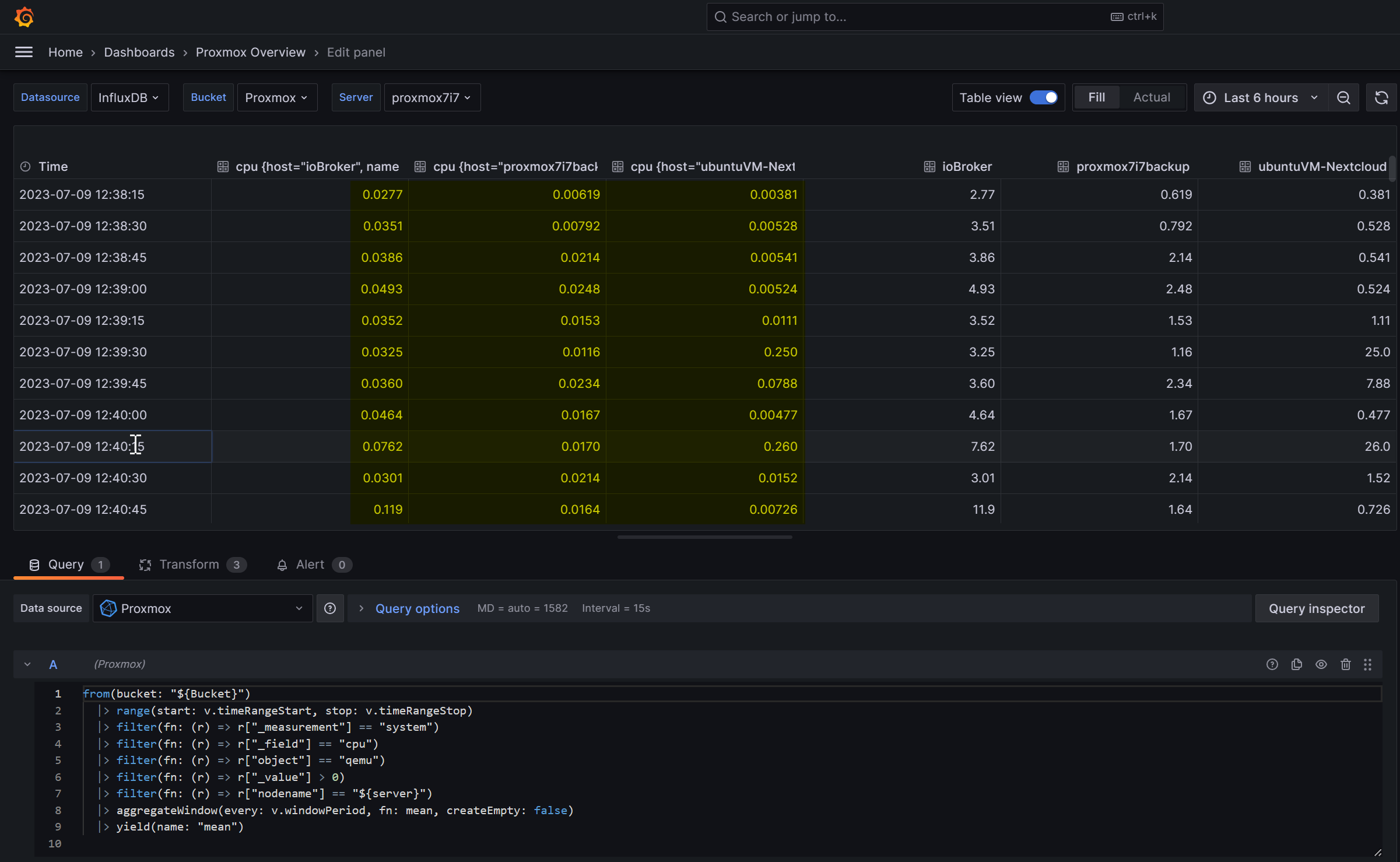

    Im Zuge meiner Visualisierung habe ich nun einen Metric Server in Proxmox aktiviert und da es ein fertiges Dashboard gibt, dieses auch in Vis eingebunden.
    Nun zum Problem:
    In Proxmox zeigt die CPU-Auslastung ca. 4-7% für die ioBroker VM
    Das Dashboard zeigt aber um den Faktor 100 weniger:
    Es werden die Daten aber auch um den Faktor 100 kleiner in die InfluxDB geschrieben.
    Dieses Verhalten habe ich bei CPU Auslastung für VMs und LXCs.
    Hier meine Lösung (wenn es eleganter/einfacher geht bitte posten):
    In Grafana für die einzelnen Werte (VMs oder LXCs) führe ich eine Transformation mit einer Multiplikation von 100 ein:
    Und blende dann die originalen Daten aus:
    Nun sind die CPU Load %-Werte konform mit denen in Proxmox direkt:
    Eventuell hilfts ja jemandem.

      @tritor sagte in Vis Proxmox Metrics - Grafana - korrigierte CPU % Werte:
      Moin,
      bin mir nicht sicher, hatte evtl. heute zu viel Sonne abbekommen :)
      Im Panel ist die Unit nicht gewählt
      Bei Percent (0.0 - 1.0) sollte das dann passen?

        @dp20eic
        war auf % gestellt, hab es auf MISC Percent 0.0-1 geändert. Nun passt es!
        Soo einfach.
          Soo einfach.
          Moin,
          bin auch nur über Abgucken drauf gekommen :)
          Die gesamte CPU im Dashboard stimmte ja :)
          Dann 1 + 1 kam halt drei raus :)
          VG
          Bernd
          P.S.: ich nutze influxDB V2 mit FLUX, werde mal schauen, wenn ich Zeit habe, dem Creator des Dashboards mal eine PN aufzumachen.
