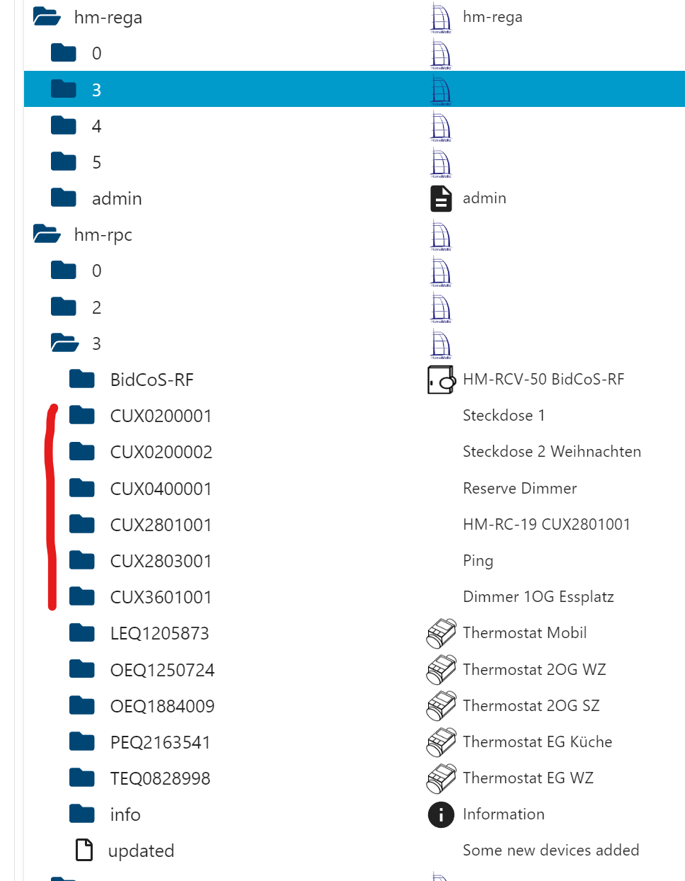

    Hallo, ich habe mehrere Homematic in Betrieb, die nur noch Aktoren ansteuern, die Programmierung mache ich nur noch über ioBroker.
    Nun habe ich einige alte Geräte die noch den CuxD benötigt hatten, ausser Betrieb genommen und dabei auch die CCU neu aufgesetzt, ohne CuxD software.
    Die zugehörige Instanz hm-rpc.3 habe ich zunächst gelöscht und dann wieder neu installiert, dazu auch hm-rega.3 installiert. Die Nummer wollte ich beibehalten, da ich dann die Blockly scripts nicht ändern muss. Es funktioniert auch alles wieder, was jedoch nervt sind die alten CuxD Geräte die im Objektbaum nicht loszukriegen sind. Habe sie schon im Admin GUI gelöscht, die Instanzen gelöscht und alles neu installiert. Nach dem synch sind sie wieder da 😞
    Wie kann ich die Objekte dauerhaft loswerden?

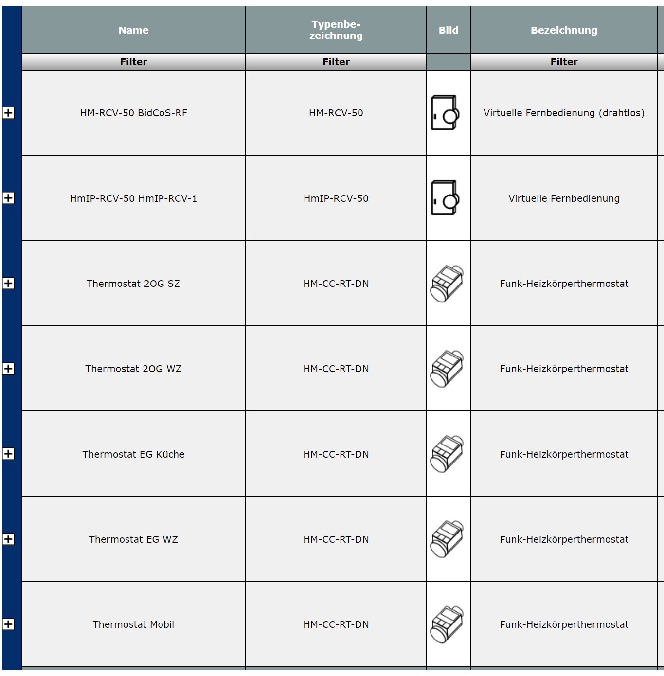

        @homoran In der CCU sind sie nicht zu sehen e3a45869-3f11-4290-9892-425dc636fa55-image.png

          @aiouh sagte: alten CuxD Geräte die im Objektbaum
          Wie kommen CUxD-Geräte in die Instanz für rfd? CUxD benötigt eine eigene Instanz.

            @aiouh sagte in Alte objekte tauchen trotz Löschen der Instanz wieder auf:
            heisst nicht, dass sie unter der Haube auch weg sind.
            Hast du die Geräte über cuxD gelöscht gehabt?

              @paul53 auf der alten CCU war ja CuxD installiert, die ist jetzt gelöscht.

                @homoran Hmmm.. da bin mir nicht sicher ob ich nur die Software gelöscht habe und die devices dann mit verschwunden sind.

                  Oh Mist...ich hatte noch ne CCU Kopie mit CuxD in der Testumgebung laufen, vergesst meinen post -hausgemachtes Problem.
