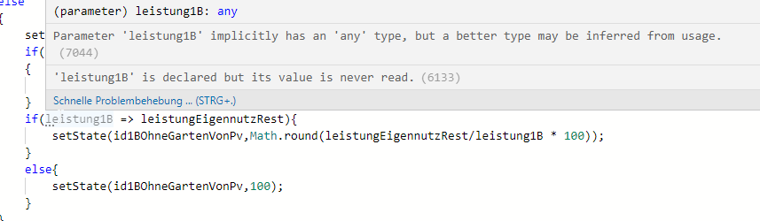

    Hallo, ich habe folgende Zeile, die auch codemäßig funktioniert.
    Warum wird "leistung1B" angemeckert es würde nie gelesen?
    Mit der if Bedingung wird es doch gelesen.

        @homoran Ich weiß, aber wollte so die Fehlermeldung darstellen.

        Wenn ich anstatt
        if(leistung1B >= leistungEigennutzRest )
        das hier schreibe (Also einfach nur die Logik gedreht
        if(leistungEigennutzRest <= leistung1B)
        dann wird nichts angemeckert.

                @homoran ja die If abfrage nach:
                ist ja die Einlesung

                    @tt-tom Mehr code gibt es nicht:
                       let leistung1B = getState(idWirkleistung1B).val;
                       if(leistung1B >= leistungEigennutzRest){
                            setState(id1BOhneGartenVonPv,Math.round(leistungEigennutzRest/leistung1B * 100));
                       else{
                            setState(id1BOhneGartenVonPv,100);
                    T 1 Antwort Letzte Antwort

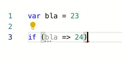

                          in deinem Screenshot oben ist der Vergleichsoperator anders rum und das wurde als Fehler angezeigt. In all deinen Codebeispielen ist der Operator jedoch richtig rum, deshalb kann dir keiner helfen.

                            @ticaki Danke,
                            das war das Problem, war falsch herum, aber mir ist es nicht aufgefallen, weil das ja nicht als Fehler angezeigt wurde.
