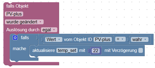

    Hallo Zusammen,
    ich such schon einen halben Tag nach der Lösung, leider ohne Erfolg.
    Ich habe einen Thermostaten über den Tuya Adapter eingebunden. Klappt super.
    Ich kann den DP temp_set in den Objekten neu setzen, klappt
    Ich kann in der VIS mit einem beliebigen Widget den DP neu setzen.
    Will ich den DP mit folgendem einfachen Script setzen
    geht das schief.
    Der DP ändert sich auf den eingetragenen Wert, aber nach der Aktualisierungszeit des Adapters, schreibt der Thermostat seinen eigenen Wert wieder zurück und überschreibt meinen Wert.
    Wie gesagt, beim direkten setzen per VIS klappt das einwandfrei.
    Wäre toll wenn jemand einen Rat für mich hat.
    Viele Grüße Uwe

      @uwe-waizmann nutze bitte den "steuere" und nicht den "aktualisiere" Block !

        @djmarc75
        Oh mein Gott
        das wars!
        Vielen Dank
