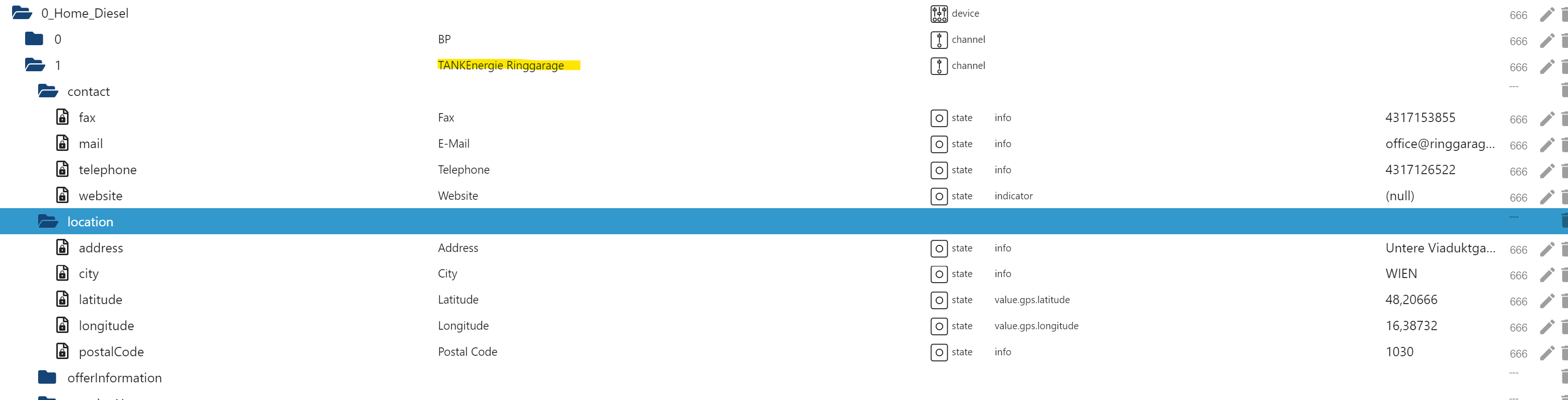

    Liebe Gemeinde,
    Ich möchte mir die günstigsten Tankstellen anzeigen.
    Jedoch wird der Name der Tankstelle nur im Ordnernamen angezeigt.
    siehe Screenshot.
    wie füge ich diesen in einem VIS Widget ein ?

      @curtis777 sagte in Ordnername in der Visualisierung:
      Wenn der unbekannte Adapter den Namen der Tanke nicht in einem DP hergibt dann nur per Skript.
      Was ist denn das für ein (mir) unbekannter Adapter ?

        @djmarc75 Der Adapter ist der Spritpreismonitor Österreich

          @djmarc75 Skript möchte ich verhindern wenn es möglich ist... habe schon soviele Hilfsskripte. die mir alle einen Workaround geben.

            @curtis777 na ich hab mir den jetzt mal installiert und da gibt es doch tatsächlich unter jedem entsprechenden Objektbaum einen DP welcher sich "name" nennt.
            z.B.
            fuelpricemonitor.0_Home_Super95.1.name

              @djmarc75 said in Ordnername in der Visualisierung:
              z.B.
              OK, der Datenpunkt war bei mir nicht ersichtlich.
              Der Adapter dürfte einen Fehler gehabt haben habe ihn neu installiert jetzt klappt es. vielen Dank
