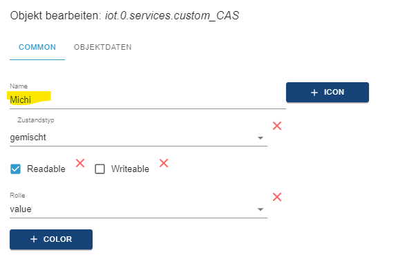

    Hallo
    ich habe mit EgiGeo ein Presence gebastelt, brauche nur noch den Auslöser
    const id_Michi="iot.0.services.custom_CAS"
    const id_Heike="iot.1.services.custom_CAS"
    const id_Noel="iot.2.services.custom_CAS"
    const id_AW = "0_userdata.0.Haus.AW.AW";
    const idCnt = "0_userdata.0.Haus.AW.Entered";
    //***IP Auslöser setzt Anwesenheit*******************************************************/
    const auslöser = [id_Michi, id_Heike, id_Noel];
    on({ id: auslöser, change: 'ne', val: "entered" }, function (dp) {
        log("Auslöser: " + dp.common.name)
    Ich hätte gerne die id_xxx zurück bekommen
    Michael
    Edit: Habe in den Objekten unter "iot.0.services.custom_CAS" Common Name z.B. Michi eingetragen, dann bringt dp.common.name auch "Michi" zurück

      @michihorn sagte: z.B. Michi eingetragen, dann bringt dp.common.name auch M"michi" zurück
      Was gefällt Dir daran nicht?
