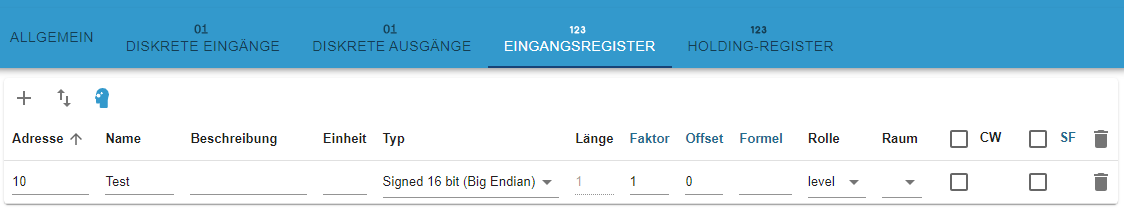

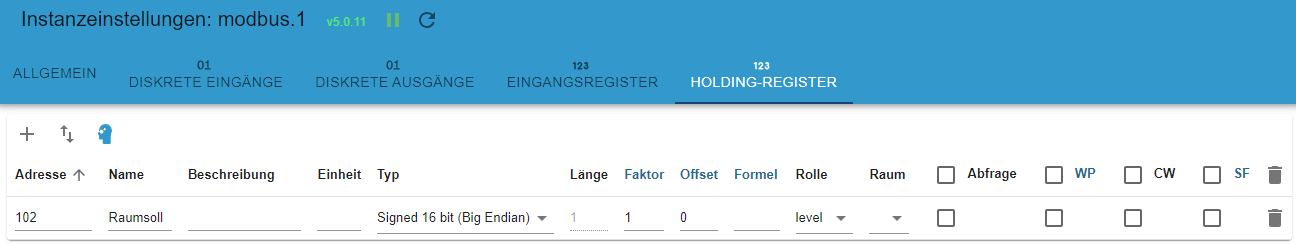

    ich bin neu in der ioBroker-Welt und versuche mich direkt mit der Modbus-Kommunikation für meine Wärmepumpe. An und für sich klappt das auch und ich kann die Eingangsregister auslesen. Folgende Register habe ich testweise definiert:
    Für den Eingangsregister bekomme ich einen Wert, für den Holding Register nicht. Das grundsätzliche Auslesen der Holding Register habe ich mit dem Simply TCP Client getestet, hier bekomme ich für 102 den Wert.
    Im Debug Log sieht das Ganze für mich auch merkwürdig aus bzw. ich vermisse die Abfrage der Holding Register. Anhand des Logs würde ich sagen, dass die holdingRegs gar nicht abgefragt werden.

      @hendrik1287 sagte in Modbus - holding register werden nicht gelesen:
      Holding Register sind primär auch für das Steuern gedacht!
      Wenn du darüber Werte abfragen willst, musst du das auch anhaken.
      H 1 Antwort Letzte Antwort

        @homoran Wie einfach es doch sein kann, das Flag habe ich total übersehen. Danke für den Hinweise, jetzt funktioniert es auch!
