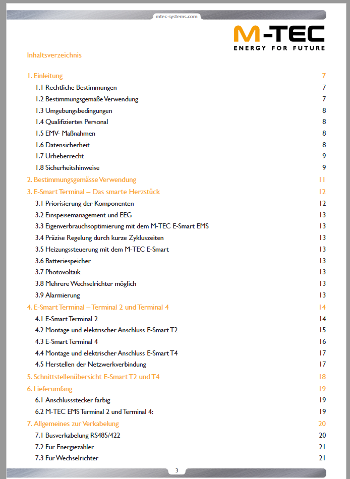

      @metaxa sagte in PV kommt nächste Woche, was vorbereiten?:
      Starthilfe
      Kapitel 4 (und 5)
      E-Start Terminal!???
