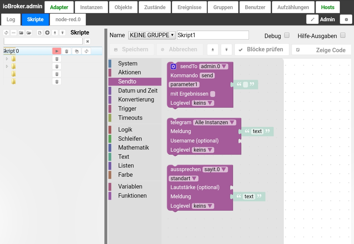

                hier der Screenshot, die Blöcke laufen bis dahin durch, aber ich kann ja auch nichts weiter reinziehen, und was meinst du mit Signatur?
                Der Adapter ist die 3.2.8 und sollte aktuell sein.

                  Sorry das Bild

                    Der allgemeine sendTo Block ist ja auch nicht da. Das ist merkwürdig. Das sieht nach kaputtem JS Adapter aus.

                      :shock: Ähmm, sprechen wir über "Telegram" oder "Pushsaver" :roll:

                        wir sprechen über Telegram, ich geh davon aus das er dort mit zu finden ist, weil wo anders hab ich auch nichts gesehen

                          Seltsamerweise ist auf deinem Screenshot aber das pushsafer blockly, und nur das.
                          bei mir sieht es so aus
