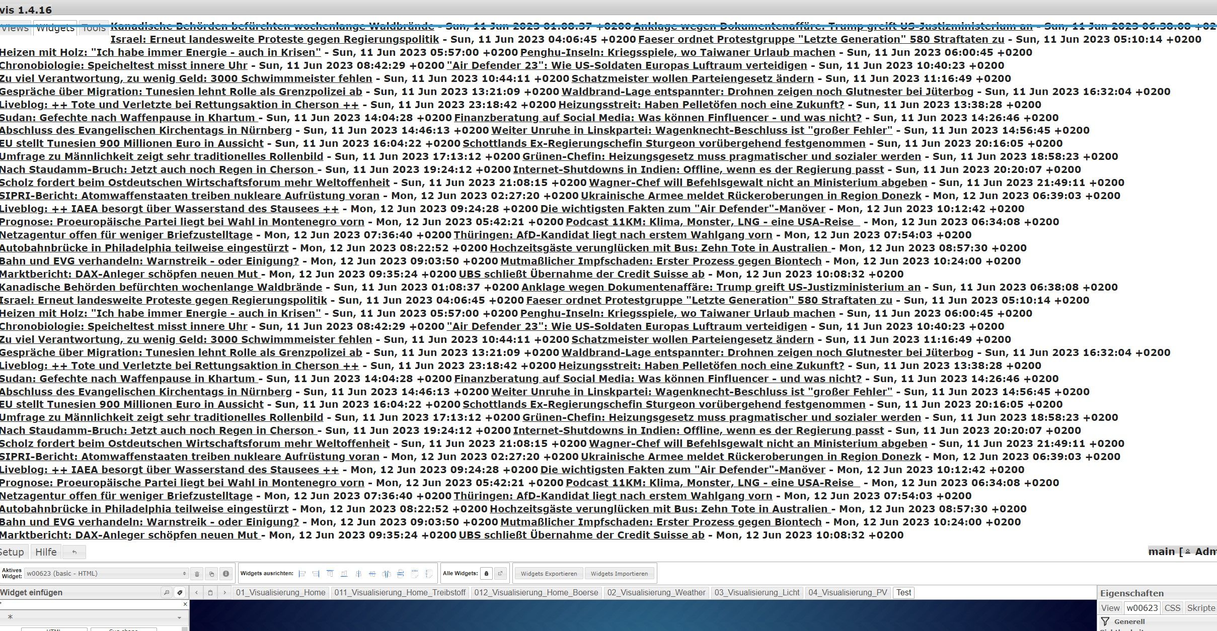

    Hallo, bei mir ändert sich teilweise der VIS-Editor (Abstände, Spracht, Inhalt), wenn ich ein HTML-Feld einfüge und dort Code programmiere. Wie kann man das umgehen? Ist das normal?

          @oliverio Hab dann nicht mehr weiterprogrammiert. Eigentlich wollte ich mir mit dem HTML die Inhalte des RSS Feeds Tagesschau ziehen. Der RSS Adapter funktioniert bei mir nämlich irgendwie nicht so gut. Die Widgets werden nur angezeigt, wenn ich den ioBroker neu starte und dann ist der VIS-Editor auf einmal auf Englisch bzw. es ist gar keine Sprachwahl mehr möglich.
