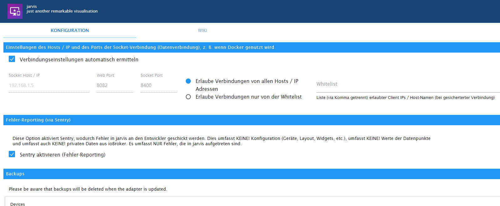

        @mcu Jarvis v3.1.2
        Meinst du das?
        • B Benutzer0815
          @mcu Jarvis v3.1.2
          Meinst du das?
          MCU
          @benutzer0815 Genau.
          Jarvis-Instanz-Einstellungen?
            B Offline
            B Offline
            Benutzer0815

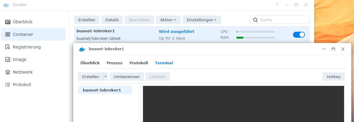

                @mcu Auf welcher Konsole meinst du jetzt? Auf der vom Laptop sicher nicht?
                Meinst du das Terminal des Containers im Synology NAS?

                  MCU
                  @benutzer0815 Ja die console von iobroker. Bei Containern muss aber der PORT 8400 freigegeben werden?

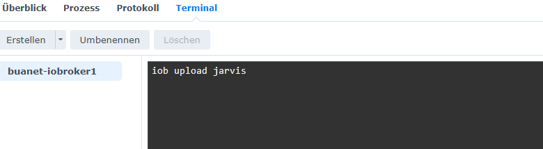

                        Benutzer0815
                        @mcu Also wenn es normal ist, dass nichts weiter kommt wenn man io upload jarvis eingibt 28790230-626a-4bcd-bcaa-3f0f27b53a85-image.png
                        dann hat das (inkl. Neustarten der Web Instanz) nicht geholfen

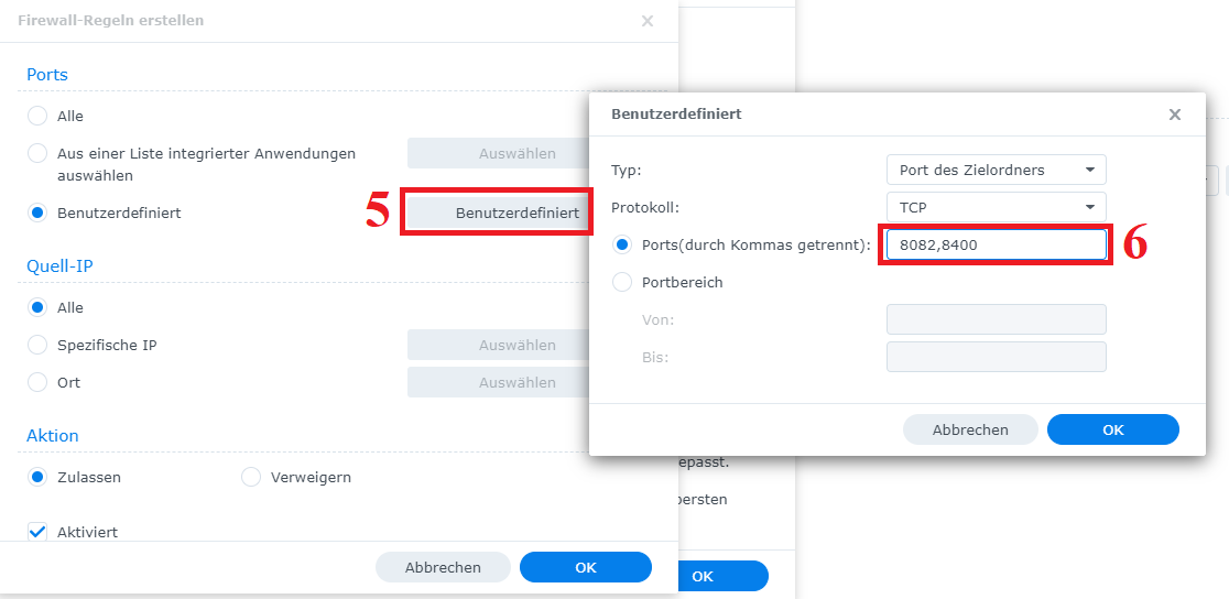

                            @benutzer0815 Port 8400 war der richtige Hinweis. Ich musste im Synology NAS in den Firewall Einstellungen sowohl 8082 als auch 8400 freigeben (vorhin hatte ich nur 8082 versucht)
                            Vielen Dank @MCU und schönen Abend noch!

                                MCU
                                @benutzer0815 Stellst du bitte ein Bild rein, auf dem man sieht wo du was machst, dann nehme ich es in die Doku. Danke.
                                (wichtige Daten verpixeln oder schwärzen!)

                                • M MCU
                                  B Offline
                                  B Offline
                                  Benutzer0815
                                  Ich denke so versteht es jeder, oder?
                                  Schick mal später bitte den Link wo es in der Doku zu finden ist.

                                    MCU
                                    @benutzer0815 So ok?
                                    https://mcuiobroker.gitbook.io/jarvis-infos/jarvis-v3/v3-fuer-einsteiger/installation-jarvis-v3#synology-port-freigaben
