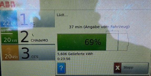

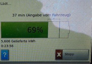

            @wildbill sagte in Wallbox kennt Ladezustand?:
            Bei meinem Outlander habe ich den Ladestand bei IKEA auch nur, wenn ich mal an Chademo hänge
            siehe Foto :-)
            hier mehr
            aber der Outlander hat ja auch nur Typ1
