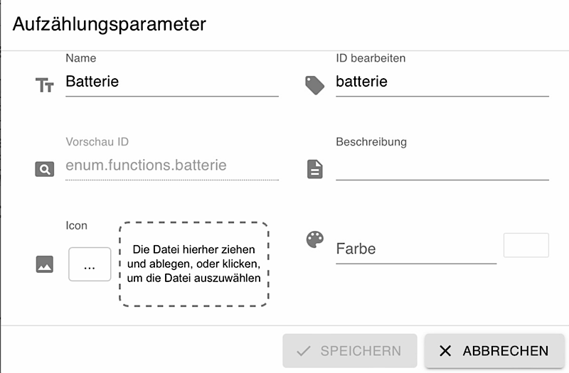

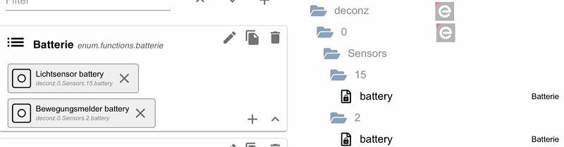

    Hallo, ich habe leider ein Problem mit einer selbst erstellten Funktion und dem Reiter Aufzählungen.
    Ich möchte gerne von gewissen Geräten den Batteriezustand abfragen.
    Meine Funktion unter Aufzählungen sieht so aus
    und mein Blockly Script so.
    Debug output zeigt aber immer nur [].
    Was mache ich falsch?

      @siragus
      Wurde die Javascript-Instanz mal neu gestartet, nachdem die Zuordnung der Datenpunkte zur Aufzählung erfolgte?

        Ja, aus meiner ganzen Verzweiflung habe ich sogar schon das ganze System rebootet. Leider alles ohne Erfolg. Irgendetwas muss ich vergessen haben.
        Allerdings funktioniert die Eingabe von
        channel[state.id=*battery]
        einwandfrei.
        Wobei diese Anweisung ja auch nichts mit der selbst erstellten Funktion zu tun hat.

            @siragus sagte: Leider alles ohne Erfolg.
            Teste mal den Selektor:
            Es muss ein Array mit allen zugeordneten IDs ausgegeben werden.
            Da Datenpunkte zugeordnet sind, darf nicht "channel" angegeben werden.
            SiragusS 1 Antwort Letzte Antwort

              Das ist die Lösung.
              Vielen Dank, jetzt kann ich endlich mein Skript weiter ausbauen und meine Auswahl für die entsprechenden Objekte weiter auswählen.
