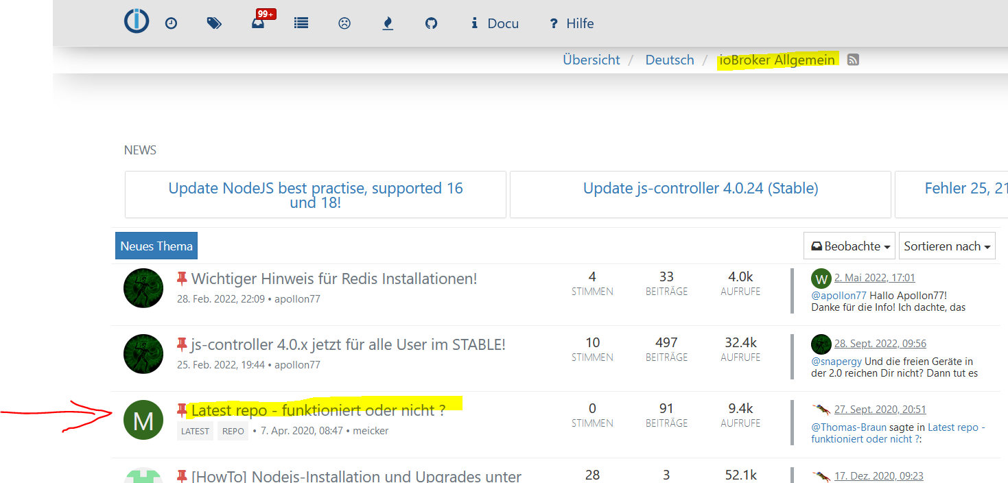

              @florianru1984
              Bei Interesse dazu .. ist auch angepinnt .
              https://forum.iobroker.net/topic/31973/latest-repo-funktioniert-oder-nicht
