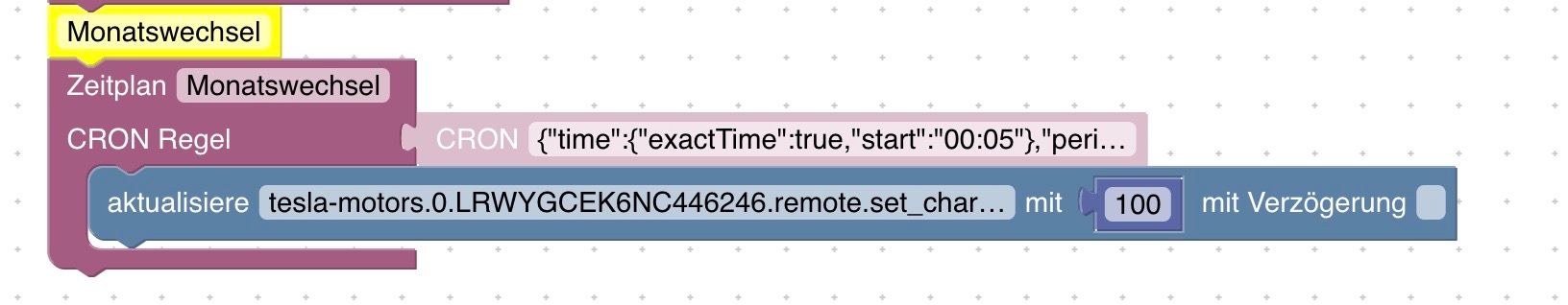

                      E Offline
                      exmerci
                      schrieb am zuletzt editiert von exmerci
                      @djmarc75
                      Letztlich ist es ja nur eine Zeile, nämlich der blaue aktualisiere Befehl.
                      Das Andere kann man weglassen.

                        @exmerci sagte in Tesla Charging Limit ändern:
                        @djmarc75
                        erst einmal kann es nur mit steuere funktionieren.
                        Dann nimm mal den steuete Block aus dem Trigger, speichere und starte das Skript.
                        Der Zeitplan mit wizard hat nanchmal Probleme
                        E 1 Antwort Letzte Antwort

                          exmerci
                          @homoran Habe ich alles schon gemacht
                          HomoranH DJMarc75D 2 Antworten Letzte Antwort
