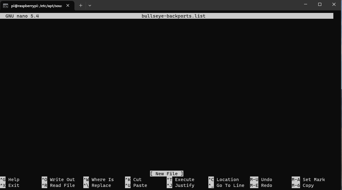

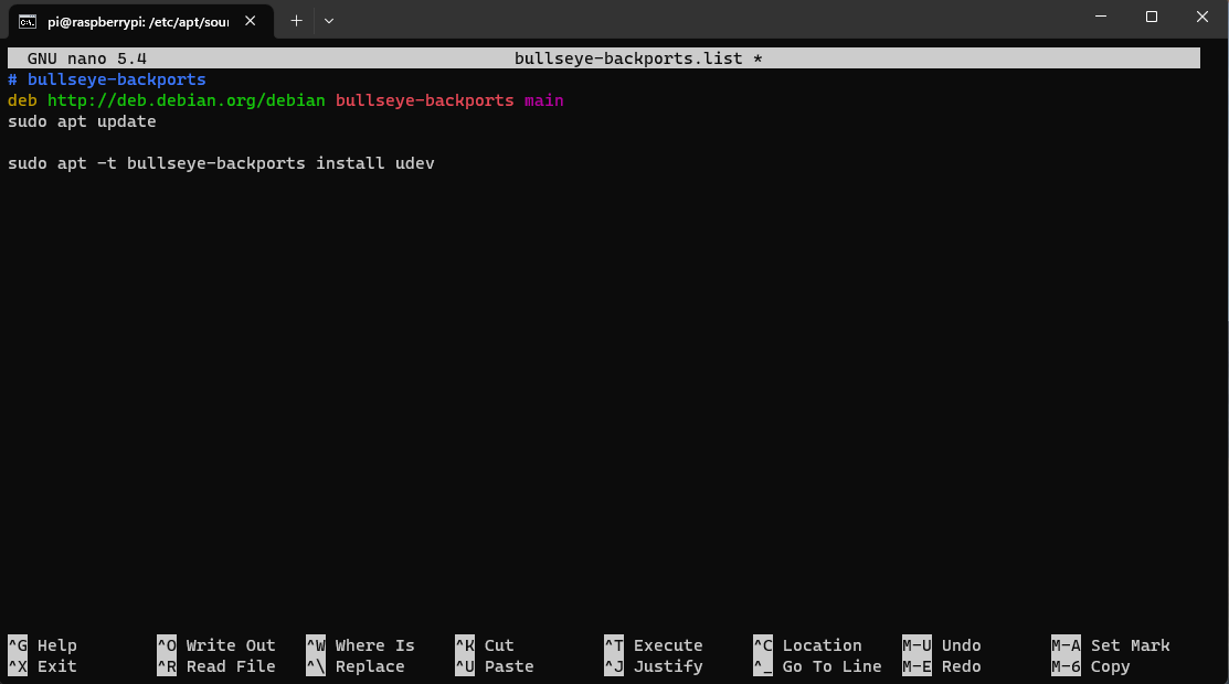

                          @thomas-braun
                          ich habe jetzt die SSD mit dem fehlerhaften Zigbee, also die SSD wo ich Depp das Update gemacht hatte ohne vorher ein Image zu erstellen und versuche nach der Beschreibung von deinem Link vorzugehen.
                          Die Influx Daten bekomme ich ohnehin nicht mehr zurück mit meine Restoreversuch dann kann ich ja wenigstens versuchen die Fehlerhafte SSD zu retten. Aber auch das gelingt mir nicht.
                          Ich schicke hier mal die Screenshots, wohlgemerkt ich habe vorher schon mein Glück mit der Beschreibung von Matthias versucht.
                          pi@raspberrypi:~ $ apt policy udev
                          udev:
                            Installed: 247.3-7+deb11u2
                            Candidate: 247.3-7+deb11u2
                            Version table:
                               252.5-2~bpo11+1 100
                                  100 http://deb.debian.org/debian bullseye-backports/main arm64 Packages
                           *** 247.3-7+deb11u2 500
                                  500 http://deb.debian.org/debian bullseye/main arm64 Packages
                                  100 /var/lib/dpkg/status
                          pi@raspberrypi:~ $
                          pi@raspberrypi:~ $ cd  /etc/apt/sources.list.d
                          pi@raspberrypi:/etc/apt/sources.list.d $
                          sudo nano bullseye-backports.list
                          Nach dem Enter passiert aber nichts :-(
                          Oder muss ich was anderes drücken?
                          Wenn ich die weiteren Befehle eingebe passiert auch nichts mehr
                          Was mache ich falsch wäre echt glücklich wenn ich das Ding wieder zum laufen bringen würde.
                          VG

                            @duffy sagte in Zigbee Adapter startet plötzlich nicht mehr:
                            fehlerhaften SSD
                            Was für eine fehlerhafte SSD?
                            Und du solltest statt der backports die proposed-updates verwenden.
                            Speichern in nano geht mit Strg-O, nano verlässt man mit Strg-X.
                            Es gehört auch nur eine Zeile in die .list-Datei, nicht der Kram wie 'apt update' usw.

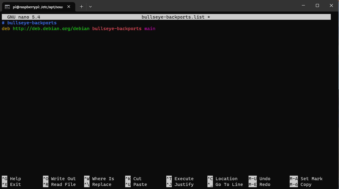

                              @thomas-braun
                              Mit fehlerhafter SSD meinte ich die wo ich das Update gemacht hatte. Also die die die SSD auf der mir mein Zigbee nicht mehr erkennt.
                              Habe es gerade noch mal mit der Beschreibung von Matthias (Hausautomatisierung) versucht und dann hat es wohl geklappt zumindest wird der Zigbee wieder erkannt.
                              Das Problem für mich waren nicht die Befehle an sich, die waren ja nur abzuschreiben, doch wenn es dann auf der Tonspur heisst "das speichern wir jetz mal schnell ab" war bei mir Feierabend.
                              Erstelle jetzt auf jeden fall erst mal ein neues Image :-)

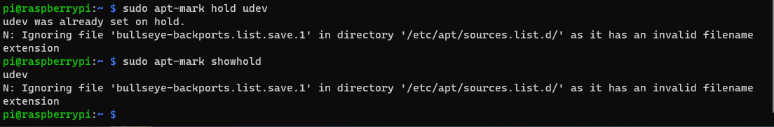

                              Ich hatte jetz noch nach der Reparatur folgendes eingegeben:
                              sudo apt-mark hold udev
                              und
                               sudo apt-mark showhold
                              und es kam folgendes dabei heraus:
                              Passt das so?
                              Hat das für die nächste Zeit so seine Richtigkeit?
                                und
                                Passt das so?
                                Passt das so?
                                Nein. Zuerst mal KEINE Screenshots von Text, weil man den nicht kopieren kann. Und weil ich das nicht kann nur: Da ist eine Datei falsch benannt. Sagt ja auch die Meldung.
                                Niemals ein udate/upgrade ohne zuvor erstelltes Backup
                                Ich hab auch ein Backup. Vom iobroker. Alles andere hab ich schnell wieder beisammen, da spar ich mir den Huddel mit einem stumpfen Full-Backup.

                                  @thomas-braun
                                  Sorry wegen dem Screenshot aber dacht da muß man nichts raus kopieren.
                                  Was muss ich da nun tun mit der fehlerhaften Datei?
                                  Zumindest funktioniert der zigbee jetzt mal, das sit für mich schon Grund zur Freude:
                                    Da muss man überhaupt nicht drüber nachdenken, weil ein Screenshot von Text immer Schwachsinn ist.
                                    Wenn es nur doppelt ist: Löschen.
