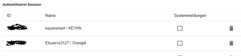

            Das hatte ich schon gefunden aber wie gesagt kann ich nicht /restart ausführen. Ich denke das Problem ist auch ein anderes das ich habe. In der User Liste sind einige neue User aufgetaucht und einer davon beendet wohl die Sitzung nicht.
            Nun werde ich ein PW vergeben und die User löschen bzw. einen neuen token oder neue Instanz mit neuem Token erstellen.

              Gibt es eine Möglichkeit die User aus der Liste mit eine Massenoperation zu löschen?
