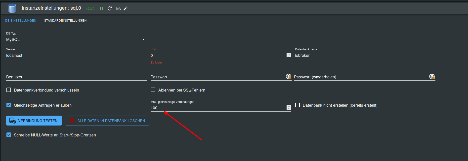

          Das, was ich glaube, was Du bei Dir eingestellt hast, ist auf der Client Seite die Max. Gleichzeitig geöffneten Verbindungen
          Das ist dann natürlich irgendwann zu viel für den Server, alle Clients sollten in Summe max_connection des Servers nicht überschreiten.
          Da ich bis auf das JSON nichts gesehen habe, kann ich hier nur vermuten, aber mit Deiner Aussage, dass Du aktuell 87 max_used_connection hast, gehe ich davon aus, dass ich nicht so falsch liege.
          Schraube mal die max connection im Adapter wieder runter, wenn Du da wirklich 200000 eingetragen hast.
