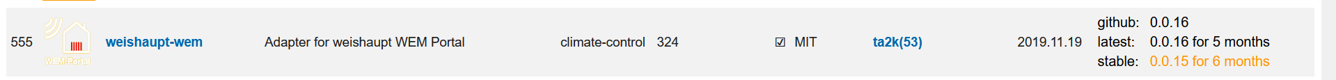

            @glasfaser ach, da war ja was mit GitHub... Hab mir die 0.0.16 vor 2h geholt. Bisher ist der Log clean.
            Ich weiss jetzt gar nicht mehr: ist das eigentlich ein offizieller Adapter, oder lebt der bisher nur im Github?
            Versionsinfo auf der Adapteseite als verfügbar gekennzeichnet ist bei installierter 0.0.16 noch 0.0.15?!

              @xelarep
              ist halt noch eine Beta Version !
              https://download.iobroker.net/list.html

                @glasfaser ahh, danke, die Seite kannte ich noch nicht!
