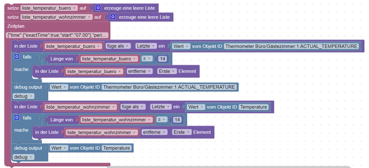

    Guten Tag zusammen,
    ich habe mit Blockly eine Liste kreiert, in die die Temperaturen eines Raums jeweils morgens um 7 tageweise eingetragen werden - aktueller Tag als neuester Eintrag unten, nichts Besonderes also.
    Nur: wie kann ich mir den jeweils letzten Eintrag der Liste per debug in den Protokollen anzeigen lassen ?
    Dankeschön.

      @schweiger2 sagte in Letzten Eintrag Blockly-Liste mit debug anzeigen:
      indem du beim Schreiben deines unbekannten Blocklys in der Zeile nach der unbekannten Zeile noch einen debug Baustein mit Logstufe debug setzst, und daran den unbekannten Inhalt des unbekannten States setzst

        schweiger2
        ups, ich habe verstanden ;-)
        Hier mein ergänztes Blockly.

          @schweiger2 sieht auf den ersten Blick brauchbar aus.
          Den Zeitplan würde ich per einfachem CRON machen. der wizard spinnt ab und zu
