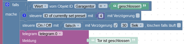

    Moin
    in meiner Skript ist ein false mit 30 Sekunden Verzögerung.
    Gibt es eine Möglichkeit diesen Wer in der Vis entsprechend den Wünschen zu ändern ?
    Ich denke da z.B. an 2 Dropdown Felder mit Minuten und Sekunden.
    Danke für eure Denkanstöße 👍

      @dr-pie sagte in Werte im Skript händisch ändern:
      nein!
      da kannst du nichts variabel konfigurieren

          @paul53 Es gibt leider keinen Datenpunkt.
          paul53P HomoranH 2 Antworten Letzte Antwort
          • Dr.PieD Dr.Pie
            @dr-pie sagte: Es gibt leider keinen Datenpunkt.
            Dann gibt es auch keine Änderungsmöglichkeit per Vis. Erstelle einen eigenen Datenpunkt unter "0_userdata.0".
              und was willst du über die vis ändern?

                Wenn das Garagentor schließt leuchten meine WLED's rot ... ist das Tor dann zu leuchten die noch in Weiß eine Minute nach.
                Das klappt alle super.
                Im Sommer aber iss ja noch lange hell.
                Im Winter aber sollten die LED's etwas länger weiß leuchten.
                Das würde ich gern über die Vis einstellen können.
                Natürlich könnte ich das Script auch 2x im Jahr ändern ... aber das ist doch zu einfach 😊

                  @dr-pie ääähm, das meinte ich nicht
                  @homoran sagte in Werte im Skript händisch ändern:
                  du musst doch irgendetwas verändern über die vis.
                  was soll das sein, wenn nicht ein Datenpunkt?
                  aber im Skript könntest du es auch nach Tageslänge automatisch anpassen
                    Über die Astrofunktion ?

                      @dr-pie said in Werte im Skript händisch ändern:
                      Oben schreibst du, du würdest das Script zwei mal im Jahr anpassen, wenn nötig. Also hast du zwei Zeiten im Jahr, ab denen sich etwas anders verhalten soll. Deine Script Logik sollte dann prüfen:
                      Aktuelle Zeit zwischen Zeitpunkt a und Zeitpunkt b (z.B. Mai und September = Sommer)? -> Dann kurzes Nachleuchten
                      Sonst -> Langes Nachleuchten.
                      Oder verstehe ich dich gerade falsch?

                        @dr-pie Wäre es da nicht sinnvoll, direkt auf die Helligkeit außen zu reagieren. Irgendwo einen Helligkeitssensor montiert und dann je nach Wert eben mehr oder weniger Helligkeit einstellen.
                        Dann brauchst Du selber gar nix mehr machen, nichtmal Gedanken, wann das ideale Datum für die kurze oder längere Leuchtzeit wäre. Das würde ich smart nennen…
