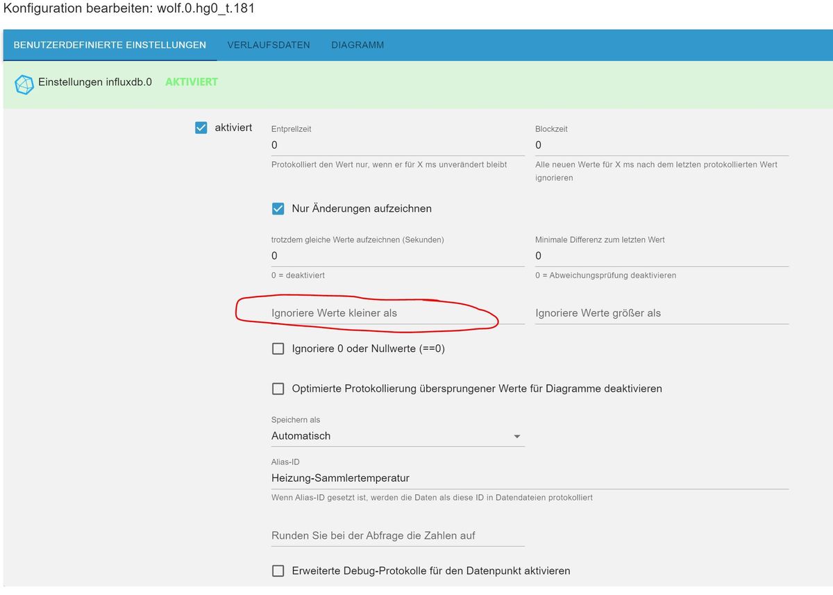

    Hallo zusammen.
    Ich hoffe ich beschreibe es richtig.
    Wenn ich bei einem Datenpunkt die Benutzerdefinierten Einstellungen öffne habe ich bei der influx die Einstellung: "ignoriere Wert kleiner als".
    Kann ich hier angeben: "kleiner als der aktuelle Wert" oder nur feste Zahlen ?
    Die Heizung Spuckt manchmal komische Werte aus zB: -200C und damit könnte ich verhindern das die Werte in die DB geschrieben werden.
    Grüße
    Bit.

      @bitwicht sagte in Datenpunkt Einstellungen - influx Ignoriere Wert kleiner als:
      nur feste Zahlen
