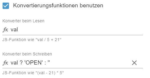

    ich möchte für meine Aqara Rollosteuerung E1, welche ich über den Zigbee Adapter eingebunden habe über den Geräte Adapter gerne einen "Alias" anlegen.
    Hier kann ich ja im Reiter "Zustände" für STOP, OPEN und CLOSE die Datenpunkte hinterlegen um diese dann anzusteuern.
    Für die Position in Prozent funktioniert das auch einwandfrei, allerdings kann ich über den "State" Datenpunkt aber den Motor stoppen oder hoch- und runterfahren lassen.
    Leider schaffe ich es aber nicht diese Funktionen meinem Alias Gerät zuzuordnen dass diese, dann auch funktionieren.
    Aktuell sehen die Einstellungen bei mir so aus:
    Ich habe auch schon versucht über die Konvertierungsfunktion zb. STOP im Feld "Schreiben" einzustellen. Hat aber leider auch nicht funktioniert.
    LG
    Manuel

      @mws sagte: Für die Position in Prozent
      Weshalb zwei Alias-DP zu "position"?
      Du möchtest aus "state" 3 Button-Alias machen? Welche Werte kann "state" annehmen?

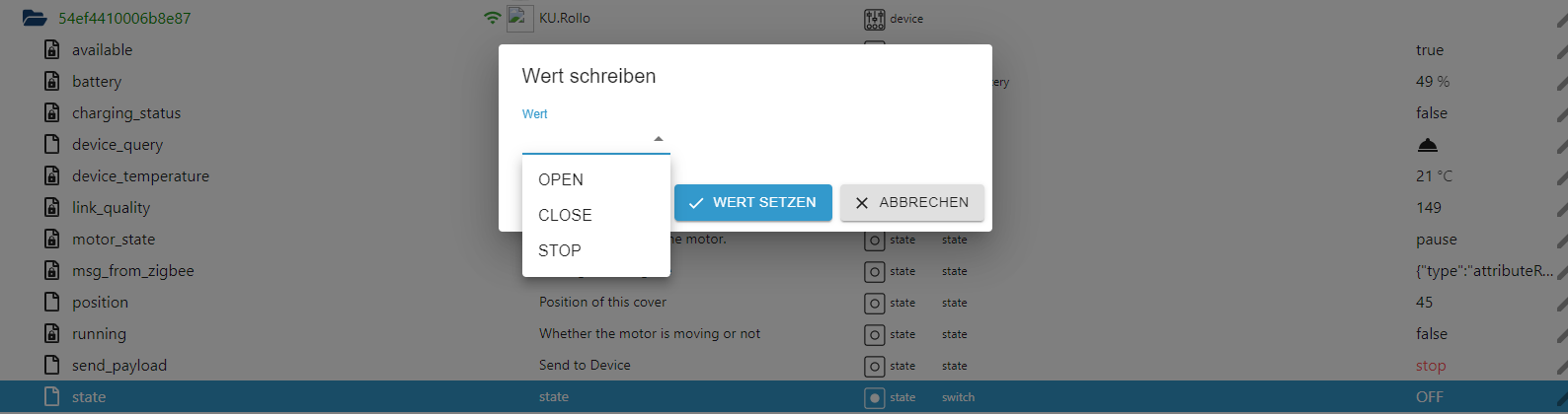

        mws
        @paul53 der Datenpunkt im Zigbee Adapter kann die Werte OPEN, CLOSE und STOP annehmen.

          @mws sagte: kann die Werte OPEN, CLOSE und STOP annehmen.
          Also als String? Weshalb steht rechts "OFF"?
          Poste bitte die OBJEKTDATEN in Code tags.

            mws
            schrieb am zuletzt editiert von mws
            @paul53 sagte in Aqara Rollosteuerung E1 mit Geräte Adapter:
            Das kann ich Dir jetzt auch nicht sagen. Ich habe jetzt einmal den Status auf OPEN gesetzt, dass Rollo ist hochgefahren und der Status Wert bleibt auf OPEN stehen.
            Hier die Objektdaten vom Status Datenpunkt:

              mws
              Jetzt hat der Status auf einmal auf OFF gewechselt.

                @mws sagte in Aqara Rollosteuerung E1 mit Geräte Adapter:
                Erstelle die Alias-DP mit der Rolle "button" und Schreibkonvertierung. Beispiel "OPEN":
                  @mws sagte: Jetzt hat der Status auf einmal auf OFF gewechselt.
                  Der setzt sich selbst auf "OFF" zurück?
