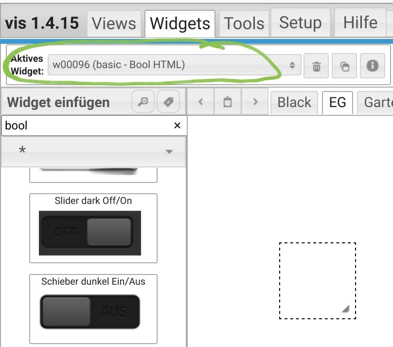

      @christiansr sagte in Hintergrundfarbe abhängig von bool:
      (kann ich eigentlich irgendwo sehen welches?).
          anklicken und links oben nachsehen
