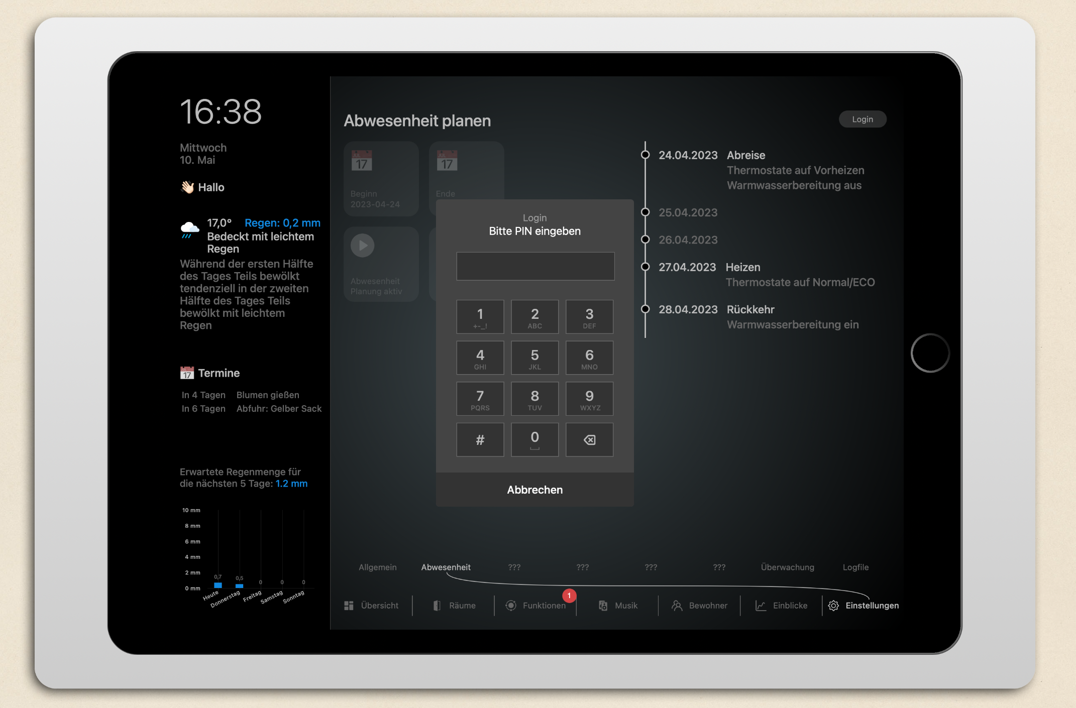

    Ich habe eine View erstellt, über die die Eingabe realisiert wird. Die Eingabetasten sind vom Typ jqui - Button State und schreiben ihren Zahlenwert, bzw. das hinterlegte Zeichen in den Datenpunkt 0_userdata.0.Visualisierung.Berechtigungen.pinInput.
    Das Anzeigefeld ist vom Typ basic - String und zeigt den Inhalt des States 0_userdata.0.Visualisierung.Berechtigungen.hint an.
    Der Login-Button oben rechts im Eingangsbild ist vom Typ jqui - container - Button - view in jqui Dialog und ruft die View mit den Eingabetasten in einem Popup-Fenster auf.

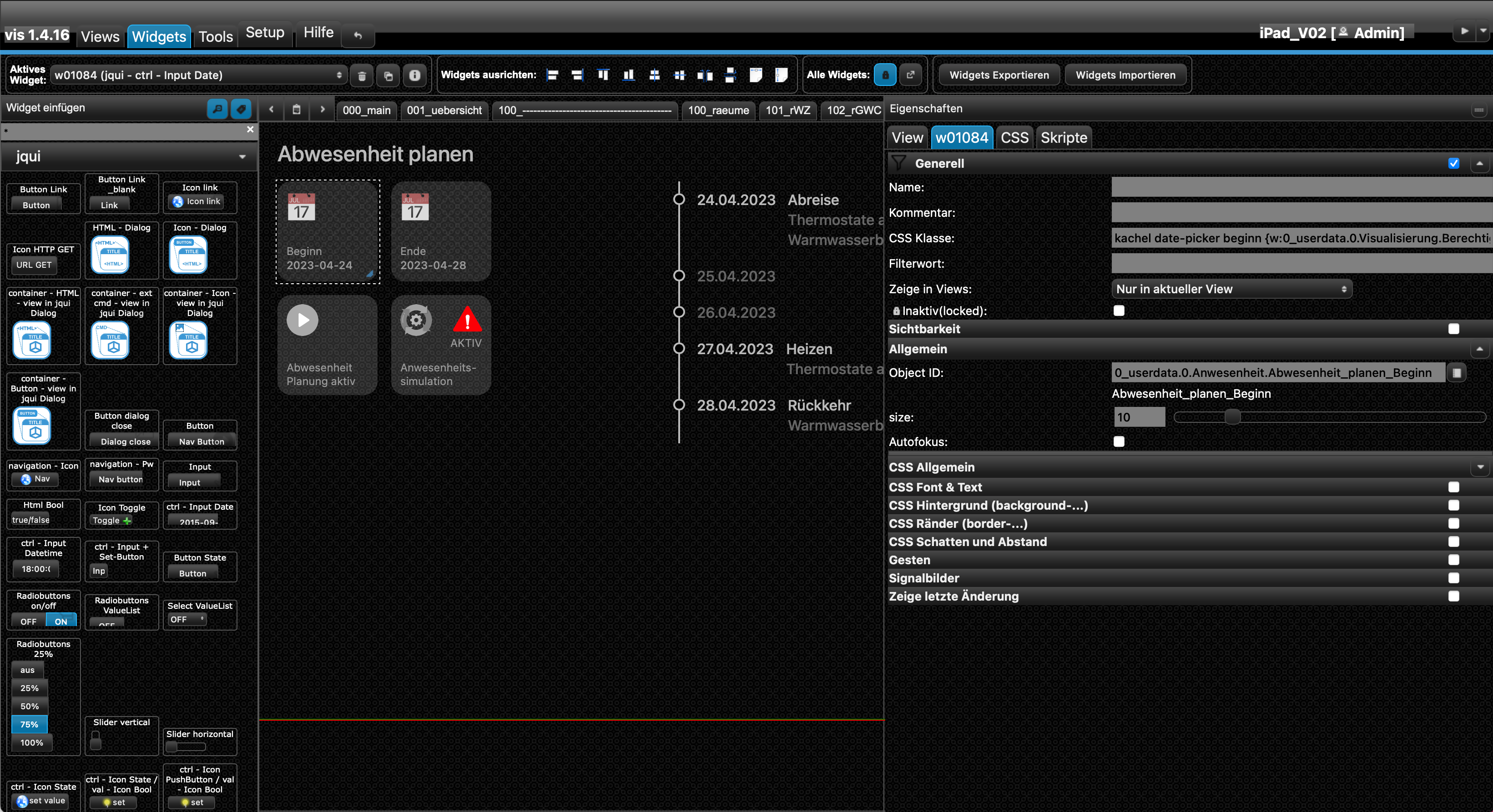

    Die zu sperrenden Elemente erhalten im Feld CSS Klasse den (zusätzlichen) Eintrag vis-user-disabled, der bereits Bestandteil von VIS ist und die Bedienung des jeweiligen Elementes verhindert. Da dieser Eintrag dynamisch gesetzt werden soll, abhängig davon, ob man eingeloggt ist, oder nicht, sieht der Gesamteintrag so aus:
    {w:0_userdata.0.Visualisierung.Berechtigungen.isAdmin; w == "false" ? "vis-user-disabled" : ""}
    Hinweis: Es handelt sich dabei um eine Standard-Funktion, mit der man auch Farben dynamisieren kann. Das Funktioniert bei CSS-Klassen genauso.
