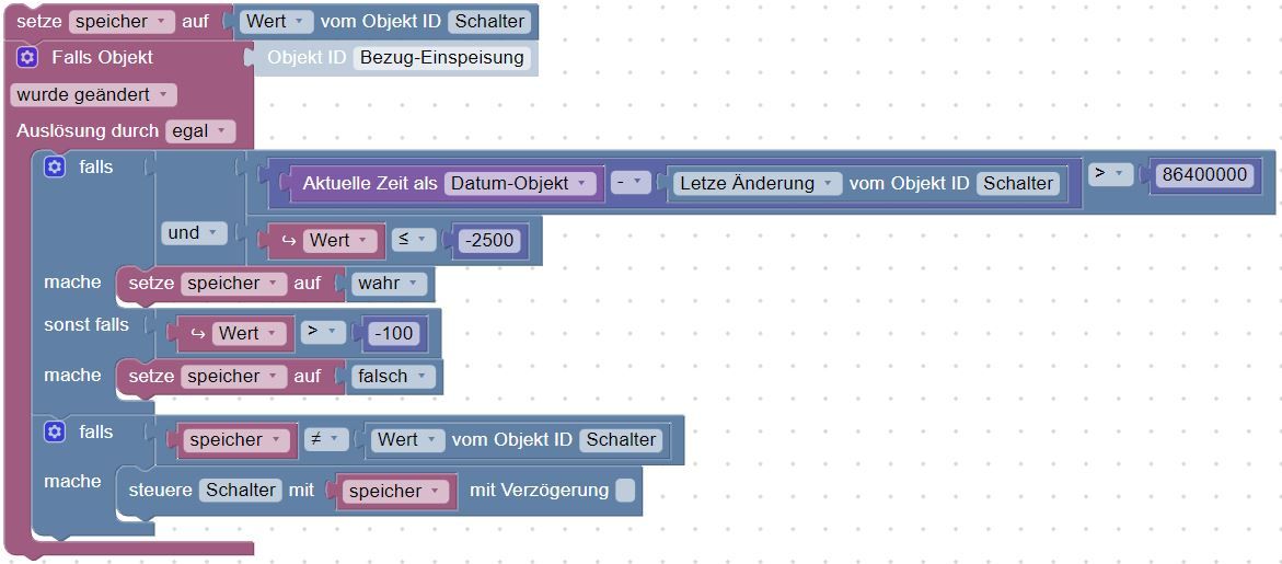

    Ich habe eine PV und möchte meinen Untertischspeicher wenn er 24h nicht geheizt wurde einschalten.
    ich triggere bei 2,5kW Einspeisung, aber ich 24h hab ich noch nicht verstanden wie ich die heraus bekomme.

      @maximal1981 sagte: triggere bei 2,5kW Einspeisung
      Damit nicht gleich wieder ausgeschaltet wird, muss eine Hysterese berücksichtigt werden, die größer ist als die Leistungsaufnahme des Untertischspeichers.

        @paul53 besten dank werde ich so umsetzt

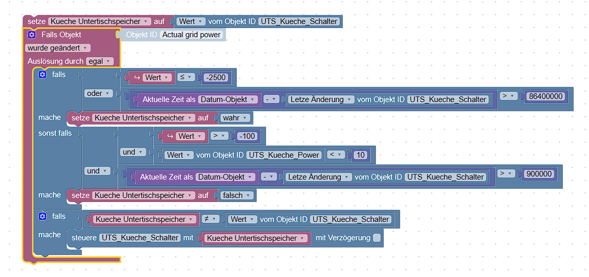

          @paul53 hab es noch leicht abgeändert, da ich mich falsch ausgedrückt habe.
          PV bei Überschuss soll den Speicher aktivieren, jedoch wenn auf Grund schlechten Wetters dies 24h nicht möglich war, soll er trotzdem eingeschaltet werden. Ein mehrfaches triggern hab ich im false mit :
          • 15 min müssen seit der letzten Änderung vergangen sein
          • sowie über den aktuellen Verbrauch des Speichers gesteuert
          EDIT: oder war ein und im Bild
