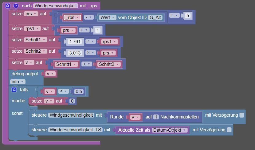

    Aber unser Problem ist gerade die Berechnung von Windgeschwindigkeit. Seit tagen suchen wir das Netz nach Formeln ab. Haben verschiedene gefunden, jedoch ... alle sind im Ergebnis abweichend zu einer Messung mit einer vorhandenen Homematic Wetterstation ...
    Mal ein Beispiel: Github Tasmota
    oder GithubSensor68

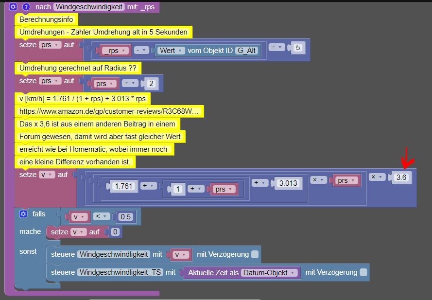

    So berechnen wir aktuell: Die 3,6 am Ende der Formel habe ich selbst hinzugefügt, als umrechnung von m/s auf km/h... damit kommen wir so ca. an die Ergebnisse von Homematic ran... (aber ob das Richtig ist, naja...)

    EDIT:
    Derzeit versuchen wie es so, zum beobachten:
    Mit Formel von hier
    bei 5 sek Intervall
    Homematic misst jedoch immer höhere Geschwindigkeit...
