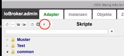

        wenn du nicht online in deinen Skripten suchen willst, kannst du sie auch mit diesem Knopf herunterladen: 261_bildschirmfoto_2017-06-19_um_21.57.07.jpg
        Dann kannst du mit einem Texteditor die Skripte auf deinem Client (Desktoprechner) durchgehen und das Wort "alle" suchen.
        Nebenbei: Damit kann man auch immer gut ein Backup machen, bevor man irgdwas großes an seinen Skripten ändert…
