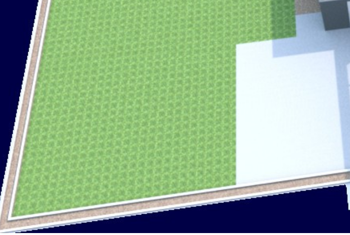

    Hallo Community,
    nachdem ich es jetzt endlich geschafft habe den Dateimanager im vis an den Start zu bekommen, stehe ich vor dem nächsten Problem:
    Ich arbeite an einem Bildschirm mit einer 16:10 Auflösung (1680x1050). Diese Auflösung habe ich auch händisch in den vis eingegeben, da ja die anderen Auflösungen nicht zu meinem Bildschirm passen.
    Für den Hintergrund meines Views habe ich ein jpeg mit der Auflösung 1024x524. Damit dieses flächig dargestellt wird, musste ich für die View die Parameter no-repeat und contain für die size einstellen.
    Der Hintergrund wird jetzt sowohl im Editor, als auch in der Runtime flächig dargestellt. Passt so weit meines Erachtens. Wenn ich jetzt ein Widget hinzufüge, dann geschieht folgendes:
    Position im Editor
    Position in der Runtime
    Im Editor schaut's für das Widget wie folgt aus:
    f3e9acff-a7dc-4ff9-9ac6-30211f2ac7a9-image.png Ich habe hier nichts eingetragen, sondern einfach nur irgendein Widget genommen und per Drag&Drop in die View hineingezogen.
    Füge ich dem Widget jetzt einen Datenpunkt und einen eigenen Text hinzu, dann geschieht folgendes:
    Ansicht Editor
    Ansicht Runtime
    Weg isses...
    Da ich beim ioBroker absoluter Newbie bin vermutete ich, dass das Verschwinden mit den Gruppen zu tun hat - "Falls Anwender nicht in der Gruppe - verbergen". Umkehrschluss: Stell ich das Widget auf "Inaktiv", dann müsste es auftauchen. Tut es aber nicht.
    Die zweite Baustelle ist die Position des Widgets.
    Die Widgets sollen vorerst mal statisch sein und nicht dynamisch. Ein Schritt nach dem Anderen...
    Wenn jemand für mich die Lösung parat hat, würde das sehr gerne genommen werden. Ich hab aber auch kein Problem mit einer Hilfestellung wo ich etwas über mein Problem nachlesen kann - ich weiß nämlich nicht mal wonach ich suchen soll... Und "Widget verschwunden" oder "Widgets verschoben" bringt nix was zu meinen Problemchen passt...
    Dankeschön!
