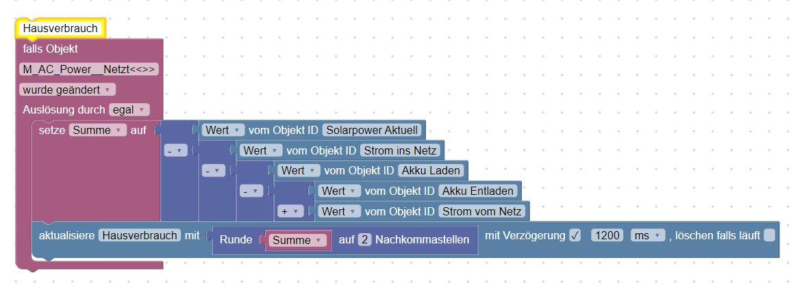

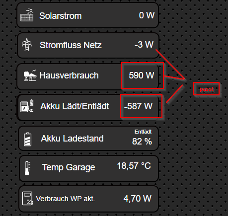

    Habe das Problem, dass ich aus mehreren Werten meinen Hausverbrauch ermitteln muss.
    Meinen PV Anlage hat zwei Wechselrichter und einen Akku.
    Zur Berechnung müssen die Werte der Wechselrichter addiert werden, die Einspeisung ins Netz und in den Akku abgezogen werden.
    Die Entladeleistung und der Netzbezug müssen auch berücksichtigt werden.
    Grundsätzlich habe ich die Berechnung auch richtig im Blocky angelegt, jedoch scheint die Berechnung, da diese aus sehr viele Daten besteht, durch event. zeitlichen Versatz nur manchmal zu stimmen, jedoch finde ich keine Lösung für das Problem.
    Mal stimmt es
    93214941-0261-45b3-8244-f51b07b5c330-grafik.png 8670f355-7834-4271-8bef-4a630f86b098-image.png
    Dann passt es wieder nicht.
    71c09970-934d-4d02-a014-755ec17263f8-grafik.png 9f3f2268-7f63-4187-836f-958171e9af9b-image.png
    Das ist mein Blockly
    Kennt jemand das Problem und hat vielleicht eine Lösung?

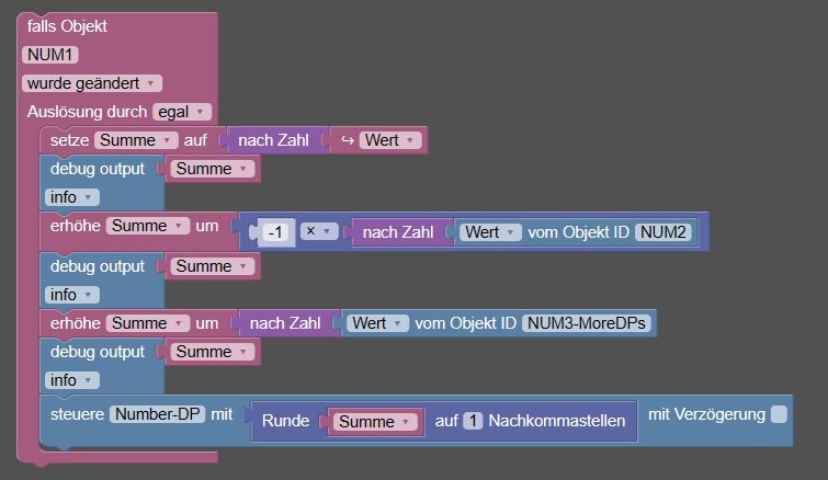

      MCU
      @sirpritz Grundsätzlich sollte man den Triggerwert (WERT) direkt nutzen und nicht den Wert nochmal holen, da er sich ja schon wieder geändert haben kann.
      Versuch es mal so: (ohne Verzögerung)
      S 1 Antwort Letzte Antwort

        @sirpritz sagte in Summierte Werte passen teils nicht:
        was läuft denn da gerade?
        5000W "Fehler" sieht für mich nicht wie ein Rechenproblem aus.

            • M MCU
              SirPritz
              @mcu teste ich mal, danke.
                @paul53 kann aber nicht sein, da das Problem ja erst auftritt, wenn die Sonne weg ist und der Verbrauch vom netzt und, oder Akku kommt.
                dann setz mal debug Bausteine, die die Einzelwerte, die zum Rechnen verwendet werden, zeigen.
                Wie gesagt glaube ich nicht an einen 5000W Rechenfehler.
                Außer da sind Watt und Kilowatt Werte gemischt.

                  Ich denke, ich habe das Problem gelöst.
                  Ich habe aus allen Werten, welche verwendet werden, +Werte gemacht und die Rechnung demnach korrigiert. Bis jetzt passt es mal, auch am Abend. Ich hoffe das ich mit diesem problem jetzt mal durch bin. Aber danke für die Hilfe.
