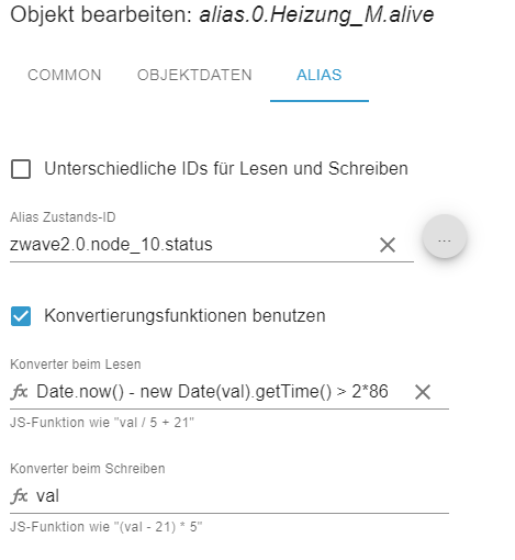

    wisst Ihr, ob und ggf. wie es möglich ist, in einem alias auf den "last change" Zeitpunkt eines wertes zuzugreifen?
    ich versuche sowas wie eine error bei timeout zu bauen.
    wenn das Objekt selbst einen Zeitwert für den last change liefert ist das einfach, aber wie macht man das, wenn nicht?
    ich bräuchte hier also nicht "val" sondern sowas wie "val.lc" (aber das geht nicht)
    Die aufwändige Alternative über user-variable und Skript würde ich gern vermeiden....
    Viele Grüße
    Christoph

      @chris299 sagte: Die aufwändige Alternative über user-variable und Skript würde ich gern vermeiden....
      Lässt sich aber nicht vermeiden. Der Alias spiegelt nur den Zustand eines Referenz-Datenpunktes. Konvertierungen sind nur mit dem Wert (val) möglich.
