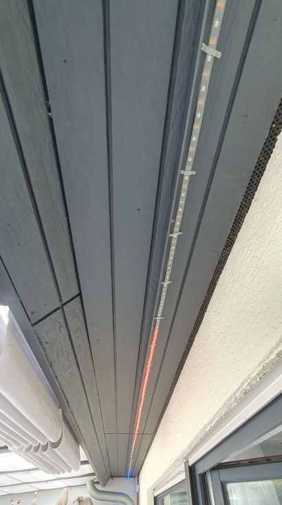

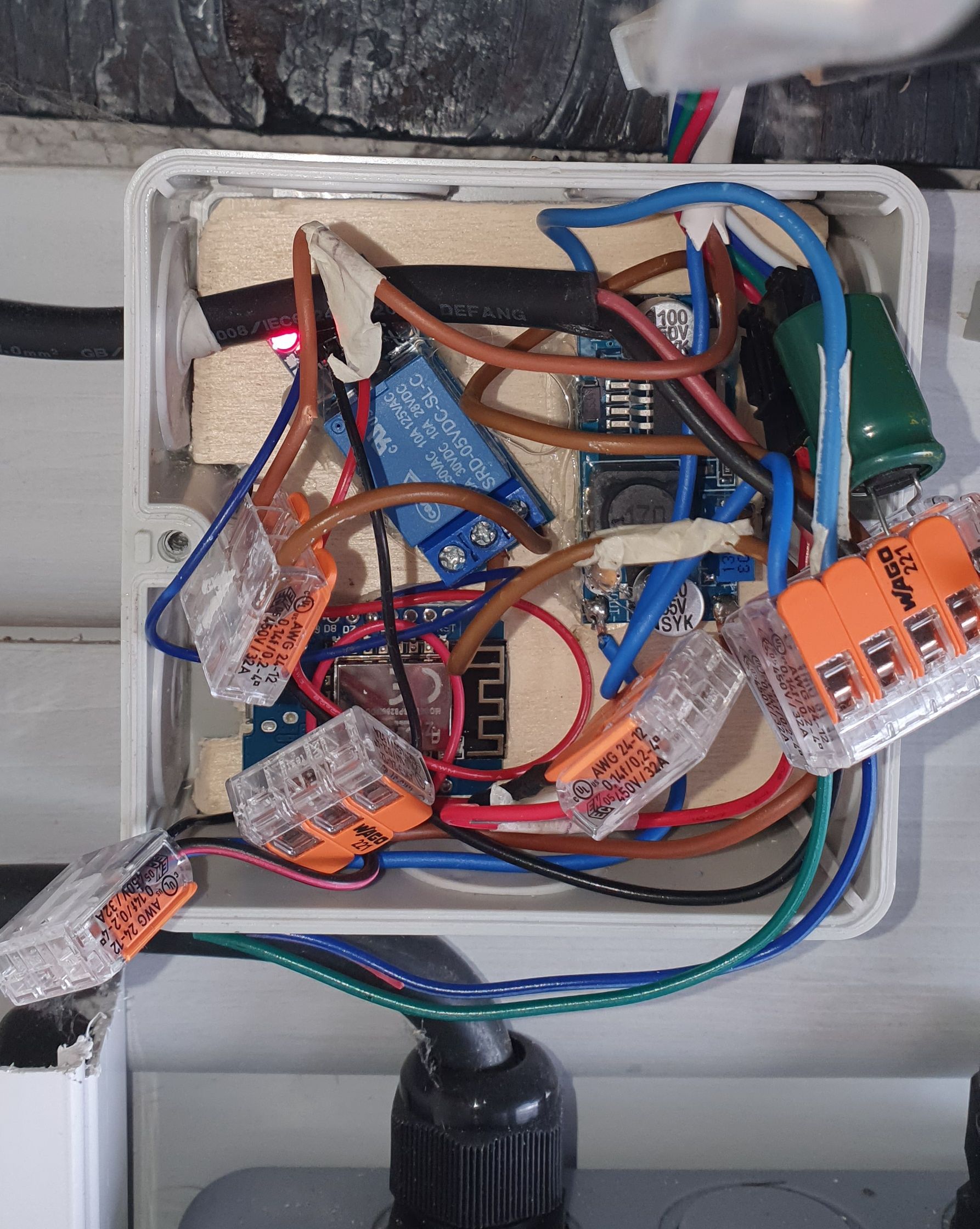

    .. hatte noch WS2815 DC12V RGB LED und anderen Krimskram übrig, das ich unter dem Dachvorbau der Terrasse angebracht habe. Nette spielerei :-) und nebenbei Beschäftigungstherapie . Anregung zum Nachbau ...

      Hansi1234
      @agrippinenser Hi, wie lange ist der stripe?

        @hansi1234 volle 6,30 Meter

          Hansi1234
          @agrippinenser ah cool. Am Stück oder hast du die irgendwie verbunden? Ich möchte etwas ähnliches machen, nur überlege ich noch, wie ich zwei streifen verbinde, die nicht direkt nebeneinander liegen. Hast du da Ideen?

            @hansi1234
            ursprünglich hatte ich geplant 3 x 5 m aneinander zu legen. Bin dann aber vom Plan weg.
            Ich wollte jedem Stripe ein Netzteil spendieren und das Steuersignal mit Levelshifter anheben.
            Es waren übrigen 6,30 und nicht 5 Meter. die habe ich einfach zusammengelötet.

              Hansi1234
              @agrippinenser direkt oder mit Abstand? Also ist da ein Kabel dazwischen? Oder liegen die Streifen aneinander?

                Agrippinenser
                @hansi1234 habe den Stecker am ende des 5m Stripe an der letzten vorgegeben Schnittstelle abgeschnitten und das 1,3m Stück direkt angelötet.
